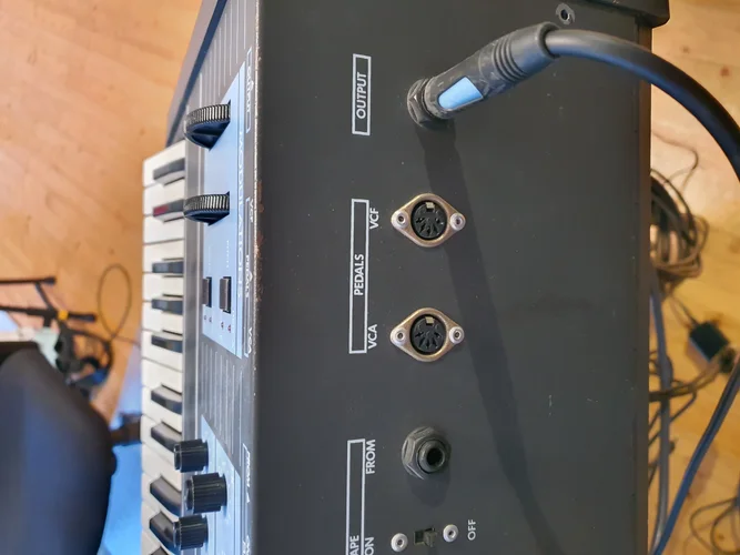

Hallo,
ich würde gerne bei dem Gerät die Geschwindigkeitsbereiche von LFO 3 erweitern - und zwar in beide Richtungen.
Ich bin handwerklich ja mittlerweile ganz fix, schaltungstechnisch aber beinahe Analfabet.
Weiters würde ich gerne die VCF Mod und VCA Mod Eingänge von den vorhandenen MIDI Buchsen auf Klinken adaptieren.
Wäre es denn möglich, dass mir jemand sagt was ich tun soll ?
Das wäre sehr nett.
Die schematics des DK-600 sollten eigentlich in den Bereichen identisch sein.
  • Siel_DK-600_Schematic.pdf

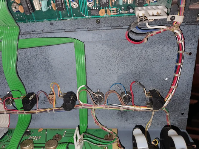

Ich nehme ja mal stark an dass bei den 2 MOD Buchsen nur 2 Leitungen belegt und man lediglich über einen externen Abschwächer die Modulationen offsetted.
Allerdings sind bei beiden jeweils 3 der Pins belegt - ist dann einer die Erdung ?

Das mit den Pedalen ist jetzt nicht ganz so trivial, da die Pedale als Lichtwiderstände angenommen werden und nicht als einfaches Poti. Pin1 treibt mit 5V dann die Lichtquelle und der Fluss durch den Photowiderstand bestimmt dann die Modulationstiefe. Für den VCA sieht man das auf Seite 11 unten rechts, für VCF auf Seite 8 links. Da bräuchte man dann eine Ersatzschaltung für, da ich annehme du möchtest da Handelsübliche Pedale verwenden, die ja meist als tretbare Potis ausgelegt sind.
Der LDR ist am Ende auch nur ein Widerstand, der eine Spannung regelt. Somit sollte ein VC-Eingang mit Masse auf Pin 2 und CV auf Pin 3 (oder 1) von 0 bis 5Volt funktionieren.
Beim VCA Input glaub ich das sofort, aber wie wäre das beim VCF, was würde ich da auf Masse legen?
Guter Punkt. Bei VCF werde ich aus der Schaltung nicht so recht schlau. Der LDR sitzt ja scheinbar zwischen B1 (C.P.F) und B3 (F.P.F) aber beides geht an eine Transistor Basis oder einen OpAmp Eingang. Ich würde es mit einer Spannung gegen Masse an den Verbinder L34 versuchen. Das wird auf dem Voice-Board an allen Stimmen mit anderen Modulations CV gemischt.
Sieht mir so aus als macht da das Verhältnis zwischen den zwei Punkten die Musik. Könnte mir vorstellen dass man hinsichtlich eines Poti-Pedals die 5V auf den Schleifer und B1/B3 auf die Enden legen kann.
Das wäre wohl das Einfachste. Am Besten eine kleine Schaltung als Eingang zum Absichern bauen mit 1k Eingangswiderstand und einen Clamp auf 5V.
