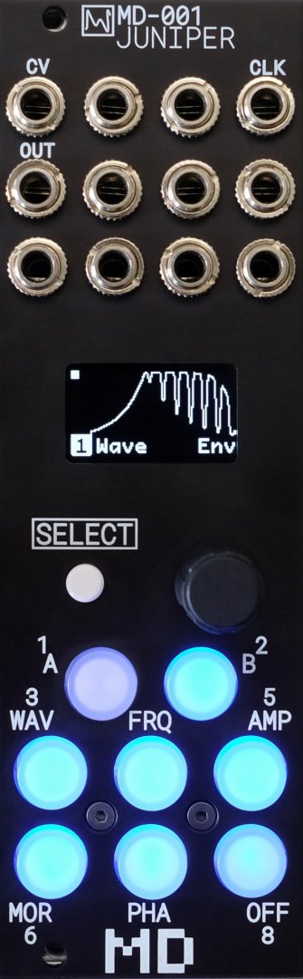

bei mir macht das der juniper:
Das ist ein Modulationsmonster und überaschend schnell und einfach in der Bedienung.

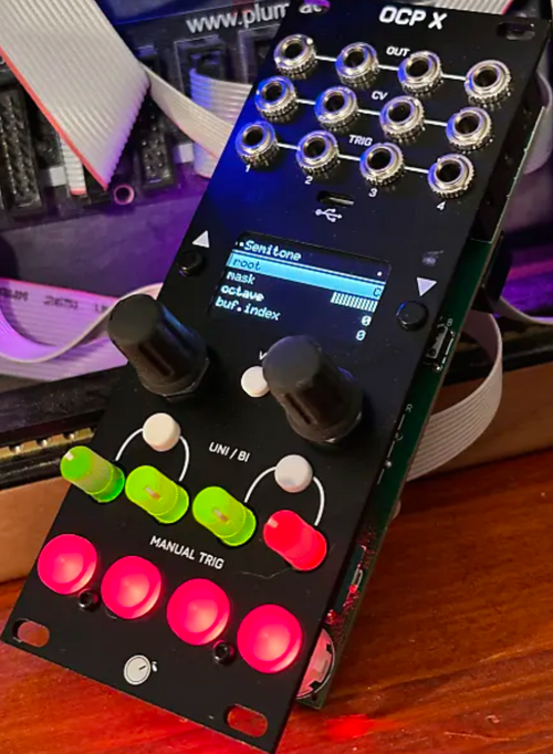

Ich finde auf der Plum Audio Website das Manual nicht. Ich sehe nur 1U Module unter Support/ Manuals...
Das liegt daran, dass auf dem Modul „OCP X“ eine Software names „Ornament and Crime“ bzw. „Hemisphere“ läuft. Das ist eine Open-Source Software, die verschiedene Hersteller, unter anderem auch After-Later-Audio, verwenden.
Wenn du danach suchst, findest du das Handbuch und alle enthaltenen Funktionen.
M.i.a.u.: Jeltz
Die Ornament&Crime Module wie OCP X von Plum Audio oder das uO_c von After-Later-Audio zeichnen sich dadurch aus, dass sie verschiedenste Firmware laden können, es gibt da eine sehr aktive Community, die diese entwickelt.

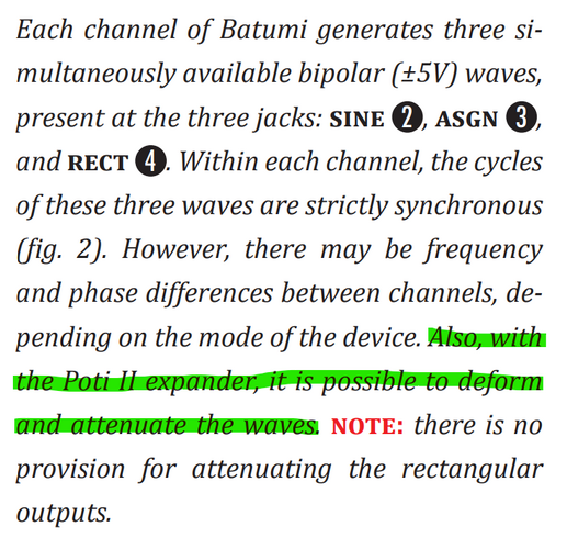

Soweit ich gelesen habe, braucht man den Poti II- Expander um die LFO Wellen abzuschwächen, also die Amplitude zu modulieren.

Batumi-2 soll alle Eigenschaften von Batumi-1 haben, aber es gibt wohl doch einige Änderungen. Die Modes heißen anders. Und ich habe im Handbuch nichts gefunden, wie man die Amplituden modulieren kann. Da steht man braucht dafür das Zusatzmodul Poti II.
Könntest du mir im Handbuch zeigen, wo genau man den Amount / Level von einem LFO1 mit einer CV modulieren kann?

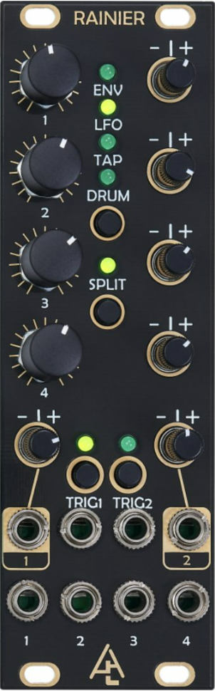

After Later Audio Peaks REINIER (8 TE) hat wohl auch zwei Kanäle mit CV gesteuertem Attenuator (VCA).

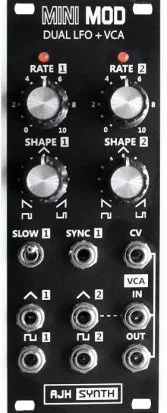

Auch das Modul DUAL LFO+VCA von MINI-MOD (10 TE) hat einen VCA eingebaut und der LFO1 ist syncbar zur CLK.

Diese Möglichkeiten gibt es. Man muss nur noch auswählen (außer das QUADRAX zu groß ist)...
Ich tendiere in Richtung von dieser Ornament & Crime Variante namens PLUM-AUDI0 0CP-X den mir DJ Phazer empfohlen hat.
  • #29
Ich hab d
Das ist ja sehr cool, man kann sich jetzt eine Firmware mit den liebsten Applets generieren lassen, wow!

Also, wenn ich das in den Manuals richtig verstanden habe, kannst du im Quadrature LFO Mode entweder über die Slider 2-4, oder per CV-Input "FRQ/PH/DIV" die Amplitude ändern.
2. QUADRATURE LFO MODE
..... Each subsequent LFO generates a wave that is 90° shifted in relation to the preceding one (90°, 180°, 270°). In this mode, sliders 2–4 and the CV inputs control the respective channel’s amplitude. .....
The frq/ph/div input allows the corresponding slider parameter to be voltage controlled (1V/oct).
Ich habe das Modul selbst nicht, also kann ich es nicht testen, aber sollte so eigentlich funktionieren. Die Anleitung ist vom Batumi 1.
