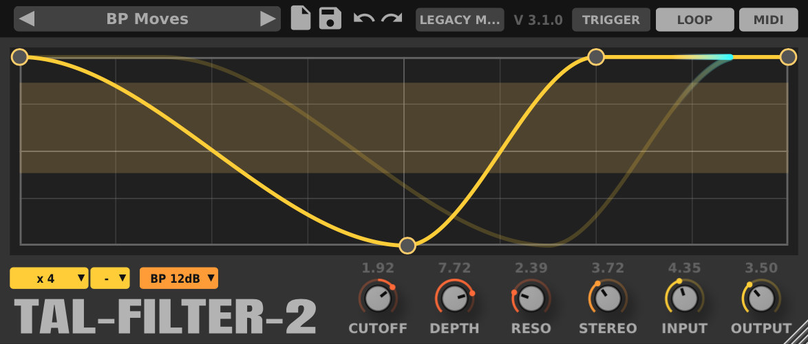

...die Freeware-Alternative. Ich hatte LFO-Tool, k.A., ob TAL-Filter2 da mithalten kann, aber bei dem Preis kann man es mal ausprobieren.

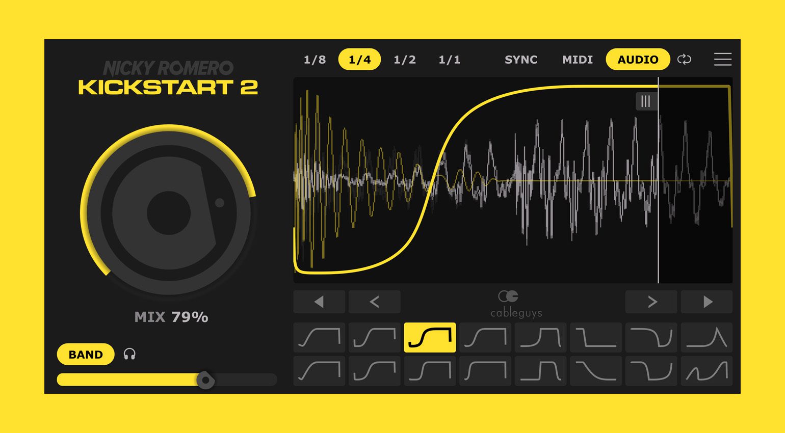

Ich hab mir jetzt tatsächlich Nicky Romero Kickstart 2 gekauft. :lol:
Volume Shaper hatte ich auch schon ein paar Jahre, aber da nervt es, dass das Bestandteil der Shaper Box ist. Kann man positiv, oder negativ sehen. Man kann Kickstart übrigens auch direkt über die Cableguys Seite kaufen....

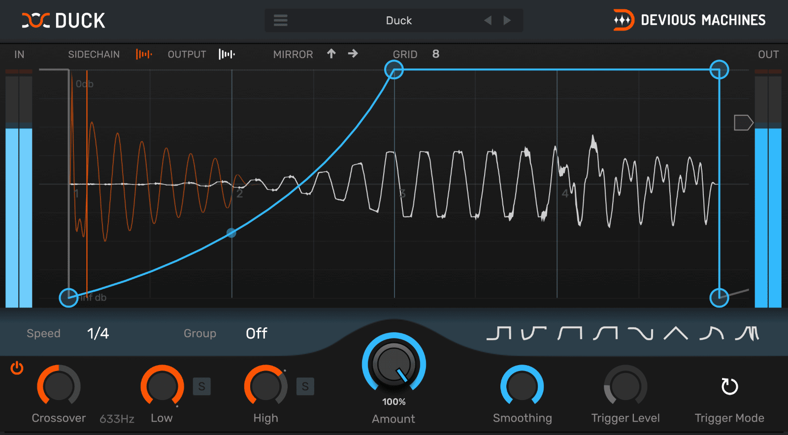

Wenn es nur um Sidechain geht, benutz ich mittlerweile nur noch das Plugin "Duck" von Devios Machine.
Das trigger ich mit einem Software Instrument an so kann ich immer die Länge des trigger signals verändern sowie den Sidechain in Duck ja auch.... Beste Lösung für mich bisher, ich hab da alles unter Kontrolle, benutz nicht die Kick als Signal was ich manchmal nicht kontrollierbar genug empfand...
