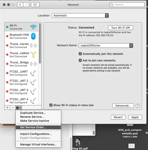

Bin am Mac nicht Sattelfest, vielleicht gibt es sowas wie eine metric für eth z. B. 0 für höchste Priorität?
Ja das gibts. Man kann in den network preferences eine Service Order einstellen, die sich auch im netstat -rn darstellt,
Aber das ändert nix daran, dass die aktivierung des WLANs das Ethernet deaktiviert.

@fanwander hast du nach den sortieren bzw. nach setzten des Ethernet Ports nach ganz oben in der Liste, den Rechner neu gestartet?
