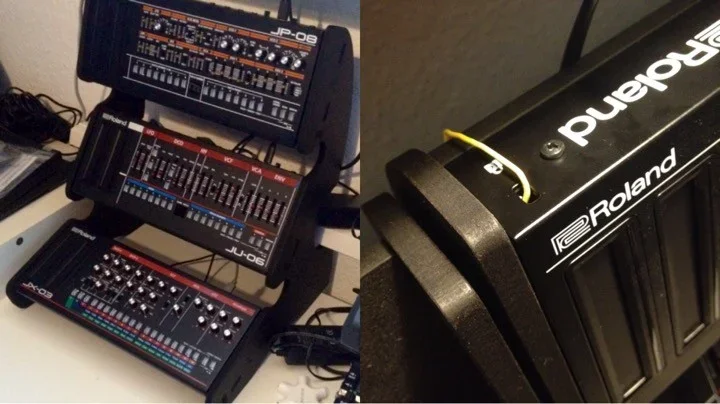

Re: Roland Boutique Jupiter/JX/Juno-Nachfolger JX03, JP08, J
aven schrieb:
hat jemand mit diesem 3fach ständer erfahrungen?
http://kvgear.com/products/boo-3
Nicht mit diesem, aber mit dem von ZERACK: http://www.zerack.com/en/roland/53-stan ... e-mdf.html
Ich hab diesen in der 8mm-Black-MDF-Version und bin damit sehr zufrieden. Einziger Nachteil: das Gerät in der obersten Ablage neigt dazu, nach vorn zu kippen. Fix: eine zurechtgebogene Büroklammer zwischen Kensington-Lock und Rückseite... :mrgreen:
