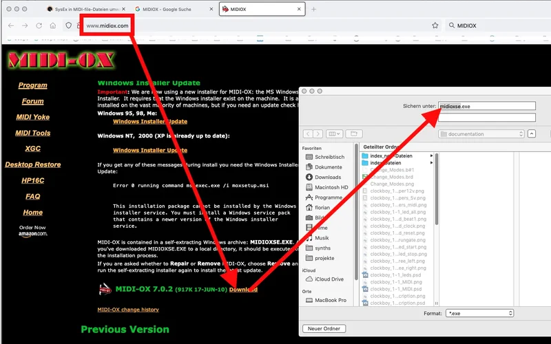

Alter Tread, aber das selbe Problem ist aktuell. Möchte meine syx-Dateien in Midi konvertieren, Download MIDI-OX is down. Was gibt es für Alternativen? Nutze WIN 10 mit Live 11 oder CakeWalk.
