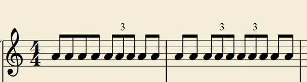

Ich meine eine Sequenz, in der (ähnlich wie beim Ratcheting) bei jedem Durchgang ein oder mehrere Zwei-Achtel-Paare durch jeweils eine Triole mit drei Zwölfteln ersetzt wird.
Wenn ich Dich richtig verstanden habe, meinst Du vom Grundkonzept sowas hier, oder?
Ich hab sowas in der Art (da waren es zwei, drei triolenhaltige Takte in einem ansonsten "geraden" Stück) mal bei meinem in Arbeit befindlichen Satie-Projekt mit dem Beatstep Pro gemacht - die Gesamtsequenz über mehrere gechainte Sequenzen zusammengebaut. Wenn die Sequenzen nicht zu lang und komplex werden, sollte das doch gehen - gerade und triolische Passagen quasi als Bausteine in den BSP und die dann halt nach Wunsch zusammensetzen. Wird halt etwas Bastelei, wenn man das hinterher aus Taktfragmenten zusammenfrickeln muss.
