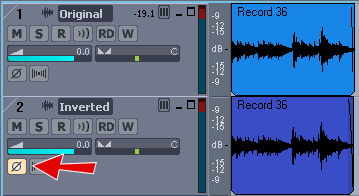

Phaseninversion geht auch mit einigen Pulten, allerdings ist das etwas aus der Mode - besonders bei kleineren Pulten. Aber vielleicht ist ja auch sowas am Rechner. Technisch ist es ja recht einfach zu machen. Dafür steht so ein Durchschnitt-Zeichen ∅
In Logic gibts auch ein Main Plugin mit Phase Invert Tasten.
In Cubase gibt es das auch:
also - ggf. kann man Geld sparen.
