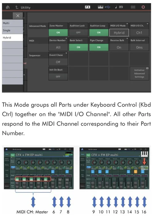

In Ver3(MODX V2) wurde der Hybrid Modus eingeführt, der erlaubt mehrere Parts auf eine Midi Channel
(z.b. ein CFX Piano mit 5 Parts über ein Midi Channel) zusteuern, und alle andern (single) Parts können dann über andere Midi Channels angesteuert werden. Allerdings müssen dies Parts über KBD Crtl zusammen geführt werden.
d.h. Das geht nur für ein Instrument der Performance, die anderen müssen dann Single Parts sein.
Wie das Setting pro Scene sich verhält müsstest du ausprobieren.
Ist das was du suchst?
Ein kleiner Fortschritt immerhin.
Das ist was anderes. Es geht darum Splits von extern zu spielen, während man am Montage andere Sounds spielt. Das ist durch die fixen MIDI Kanäle nur mehr mit einem externen Key möglich, das selber Splitzonen kann und dann muss man dort ebenso Presets für jeden Song speichern, weil die Splits sich ja ändern. Komplett umständlich, konnte und kann de facto jede andere Workstation inkl. Motif. Du kommst mit der Workstation und kannst jedes beliebige Key dran stöpseln.

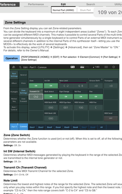

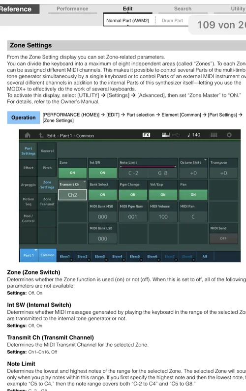

Für Steuerung von externen Sound sources mit dem Montage/MODx kann mit Mit MasterZone On jedem Part in Zone Setting der MIDI Channel zu gewiesen werden.
Es gibt bis zu 8 Zones. Das hilft für raus.
Wenn der MODX als Soundquelle dient und z.ab über einen Externen Sequencer (MPC,MC707) gesteuert wird. Dann ist sie Zuweisung fest. Wie du geschrieben hast.

Senden kann man ja, aber nicht empfangen. Also Transmit ist nicht Receive. Die Parts1...16 sind quasi fest mit MIDI-Kanälen verbunden. Um dieses Problem umzugehen, falls jemand das mit MIDI-Kanälen braucht, muss man Part1 auf z.B. Part5 mit der Funktion "Copy and Paste" einfügen. Von Part5 muss der Track aber zuerst auf z.B. Part8 kopiert werden und dann nachdem Part1 auf Part5 kopiert wurde, muss man Part8 auf Part1 kopieren. Es geht mit MIDI Channel Zuweisung, aber der Weg dahin ist nicht bequem. Im Notfall kann man diese Methode nutzen.
