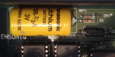

heute mal ensoniqs angeworfen und "gewartet"
bitte zwei fragen:
kann mir wer sagen ob es sich auch nur annähernd lohnt für den sd-1 die eproms zu besorgen damit der 4.1 sequencer läuft?
ich war mir sicher dass ich den schon am gerät hatte - habe aber heute alte disketten durchprobiert und nach dem laden eines 3er sequencers will er den 4er nicht mehr laden... wegen "wrong os..."
beim vfx-sd möchte ich die leere batterie tauschen aber das kann man ja nur sauber machen wenn man das ganze board rausnimmt, oder soll ich das einfach brutal abzwicken und von oben was neues dranlöten?
... da es ja kein akku ist - warum ist da eigentlich eine diode verbaut ? - also man bedenke - ich kenne mich da nicht aus...
danke
Damit die Batterie das RAM stützt, wenn die Kiste aus ist und nicht vom Netzteil "geladen" wird, wenn die Kiste an ist.
bitte zwei fragen:
danke
3Volt , ich würde da einen CR Sockel einlöten und gut ist, wenn das Board selber ausbaust und mir schickst mach ich dir das für lau. Schreib mir eine Pm, ausbau ist einfach. Eprom für Sd1 hab ich leider nicht auch keinen Brenner.
lowcust schrieb:
bitte zwei fragen:
danke
danke das ist wieder sehr nett - aber evtl. probiere ich das selber - halter sollt eich sogar nich welche haben (ich kaufe ja so zeug auch wenn ich mich dann kaum traue zu basteln :)
der vfx (ohne sd) hat schon so einen halter drinnen - da wurde die batterie heute erneuert - aber das ist ja schwierigkeistsstufe null :)
