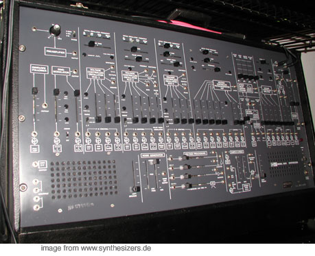

ABOUT possibly the best known ARP, the "natural born" competitor moog had only pure modulars to set against it, the 2600 is close to semi-modular? hmm, in fact is is a semi,because it has a not-so-easy change to rearrange the modules, but at a closer look it is possible. Mr Alan R. Pearlmans still very very good sounds synths. the sounds was the greatest competitor for its more "neutral" sound compared to the "moog" sound, which sounded more "synthesizer".
ABOUT An diesem sehr gut klingenden Klassiker von Alan R. Pearlman (A.R.P) haben sich mehrere neue Ideen breit gemacht: Semi-Modularität: Die Module sind eigentlich vorverkabelt, mit etwas näherem Hinschauen kann man aber dennoch die Module etwas anders arrangieren. Er klingt neutraler als sein Moog-Kollege, der einfach mehr nach "Synthesizer" klingt.
ABOUT
DETAILS 3 VCOs plus one LFO in the keyboard, a spring reverb, a complex S+H section (a real one), an envelope follower and linear and expo. impact on VCA for very percussive sounds. (ADSR only)
DETAILS 3 VCOs und LFO im Keyboard, eine Hallspirale und eine komplexe S+H Einheit machen ihn zu einem interessanten Synthesizer. Ein Envelope-Follower ist auch an Bord. lineare und expo für VCA (gut für "schnelle" Sounds)
DETAILS
SOUND cool thing to start with, when you plan a modular system, but also very big in sound, more neutral than moog. Basses and Percussion is just a fraction of what it can do..
SOUND sehr breiter guter Klang, fett und breit und neutraler als zB Moog. Fette Sounds sind kein Problem für ihn, oder als Start ins Modulare Leben..
SOUND
VERSION first version: blue meanie (in blue), later ones with secured circuitry for patant reasons (ARP used something very very close to moog filters), some more versions with orange and other lettering..
VERSION erste version war blau "blue meanie", spätere hatten eingeschweisste module (damit man nicht sah, das die filter von moog geklaut waren), es gab schwarze versionen mit oranger und anderer schrift.

there are 4 versions (3 shown on the top pic here) there left red/black one and the white/grey/black ones are quite common, the right one is a very rare
.. anyway the ARP 2600 modules are encapsulated and can not be opened by anyone, but there are ppl able to to so like achim lenzgen from synthesizer service, germany / namedy.
I'd strongly assume those modules are encapsulated like this because ARP "lended" the moog filter cascade, anyway it sounds a bit more "uncoloured" or less "typical moog" - some ppl say it is more "acoustic" in a way.. it's hard to tell - in words!..
