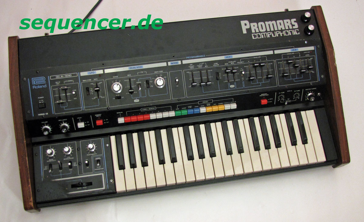

 ROLAND Promars , MRS2 Analog Synthesizer
  Roland
  Promars/MRS2
SPECS
Roland Promars , MRS2 synthesizer
Promars , MRS2

ABOUT under-rated synth. closes the gap between the SH series and the bigger Jupiters 6 and 8, that sound more aggressive. very nice fast LFO!
ABOUT extrem unterschätzter "kleinster" monophoner Jupiter, klingt jedoch deutlich anders als die beiden grossen Modelle 6 und 8 und schliesst damit die Verbindung zwischen der Vorgänger Serie (SH) und den kleinen Juno Modellen. wundervoller superschneller LFO und ENVs.
ABOUT
DETAILS very fast LFO goes up to audio speed (about 80Hz). also very fast envs.
DETAILS ein netter 2 VCO Synth mit Subosc. LFO kann ENV neu triggern. ext. input. weiss und rosa rauschen. LFO ist sehr schnell und ermöglicht interessante Sounds und Filter FM (80 hz max etwa).
DETAILS
SOUND fat basses and leads. warm-cold clinical sounds caused by the fast audio speed LFO and very percussive sounds (fast envelopes). it is big , so it is not the first choice for live performances. 8 user memories, but can only be recalled, if you want to store one you need to go to manual mode and save it from there.
SOUND fette baesse und leads, warmkalte FM sounds, metallisches, klinisches - dazu sehr schnelle hüllkurven und daher auch perkussive überzeugende percussion sounds, bassdrums etc. nicht perfekt für live (sperrig und gross). die 8 (acht!) Speicher können nicht direkt editiert werden, nur aus dem "manual mode" gespeichert werden, daher sinnlos..
