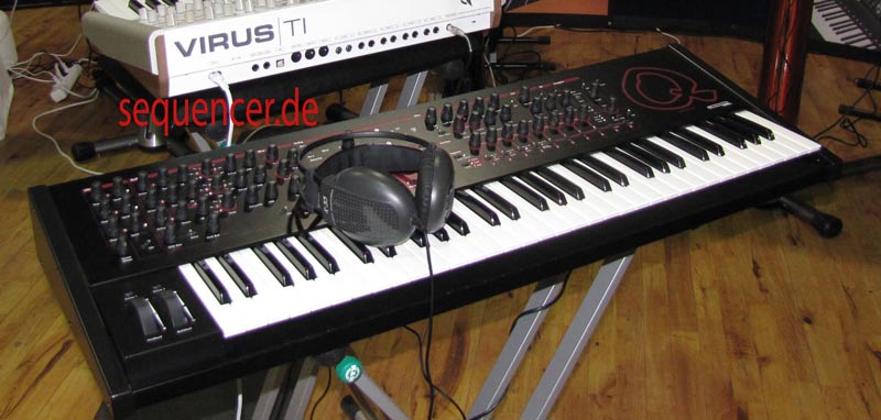

Q + analog board
the analogue board 16 filters.
Q plus board Q + analog board synthesizer
by: waldorf / jörg h.
Q plus board
Q plus board Q + analog board synthesizer IMAGE

ANALOGER Q.. oder besser: die xpole-filter sind im neuen q+ (rot).
alles bleibt sonst so, also es gibt alle filter und synthesesachen, wie bisher..
nur, dass die gutklingenden analogfilter auch ausser LPF auch BPF und HPF werden können
die bisherigen filter gibts natürlich auch. der q+ hat auch generell 32 stimmen.. aaaber : die hälfte muss ohne analogfilter auskommen, da dies hardwarededingt nicht aufs board passt..
stefan sagte mir , es gibt einen kleinen digitalen "trick", um den xpolefilter auch dazu zu brigen auch HPF und BPFs zu machen (immernoch mit resonanz) ;) .. ich kann nur sagen: es ist ihm gelungen..
der preis? also der kommt mit sicherhait dadurch zustande das es: 16 analoge diskrete filter gibt, jeder filter hat natürlich einen Wandler (DAC) von D->A , dann filter und wieder von A->D!!! es gibt zudem auch eine analoge verzerrung.. die "drive" des digitalen Q war imo eh nicht so "musikalisch".. daher definitiv eine echte klangliche bereicherung.. hybrid ist etwas, was waldorf mit dem wave ja schon iendrucksvoll bewiesen haben: macht sinn!!.. so gut sind die digitalen filter in punkt authentizität nun eben nicht, daher machen die analogen sinn: es ist schon ein sehr deutlich hörbarer unterschied!!!
Schon auf der Musikmesse 2002 konnte man ein rotes Gerät erspähen, welches mit silbrig-grauer Aufschrift einem entgegengrinste: Ein Q, aha, gibt es ihn also nun auch in rot?
Nein, Jörg Hüttner, seines Zeichens Produktspezialist, kam auf mich zu und zeigte mir Stolz eine neue Platine und sagte so nebenbei „Das ist das Analogboard, willste mal sehen“?
Inzwischen ist bekannt, dass es keine neue Farbe, sondern ein innerlich komplett neuer Q ist, welcher sich seiner Außenwelt nur durch das Plus und die rubinrote Farbe präsentiert.
Das Board ist eine Neuentwicklung und kehrt zu dem zurück, was Waldorf einst mit dem Wave und dem Microwave 1 schon getan hatte: Ein Hybridsystem, also ein digitaler Synthesizer, der auch analoge Bauelemente in sich trägt. Ein Schelm, wer da an „Alien“ denkt.
