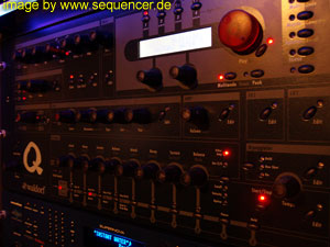

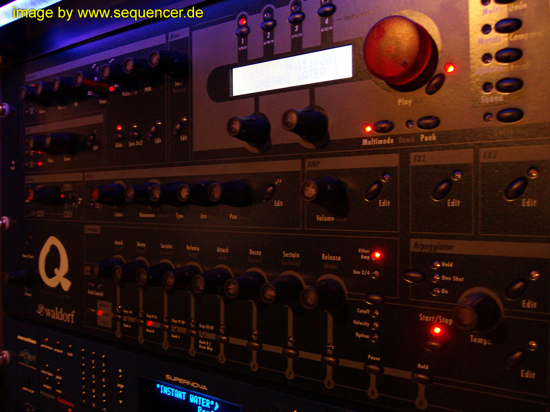

latest OS 3.02 - some bugs have never been fixed - sync of arper possibly not working on the Q rack..
and the later Q-Racks, this is the latest model with translucent knobs -

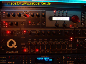

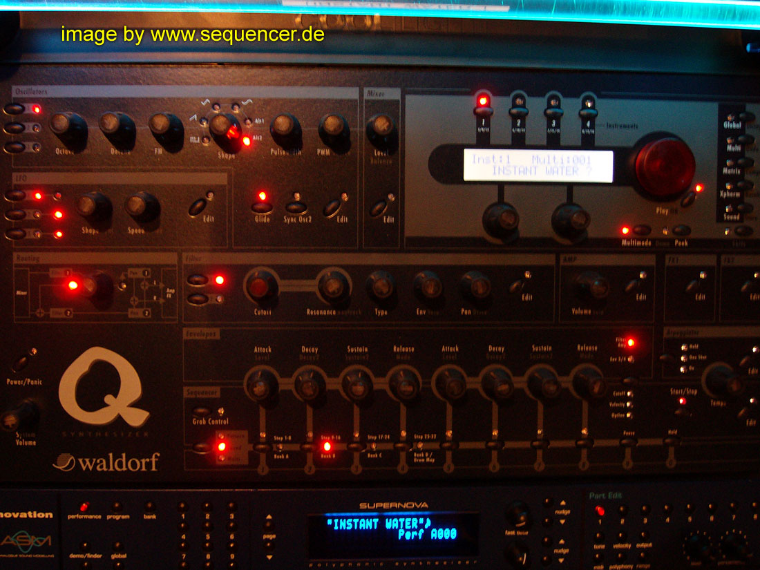

rack Q: top ,supernova: bottom part! - enrlage: click the pic - pic by moonraker

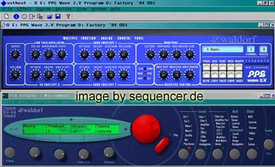

MWPC HArdware for PC (only)
+ PPG 2.X Software
a teratec product since terratec and waldorf "worked together" for a longer time and now the microQ is available as "komplexer" from terratec from the waldorf programmer of the mwII/XT..
the MICROWAVE PC is a combination of an older terratec card and the microwave with 10 voices, there is also a XT - lookalike software editor since it has to be edited in some way..
the microwave pc was pc only since terratec is not that mac friendly..
above: the waldorf VST plugin ppg 2.X, which is an emulation of the ppg wave synthesizer, well since waldorf is dead this plugin is also history.. unfortunately.
+ PPG 2.X Software
eigentlch ein teratec produkt , denn Waldorf und Terratec arbeiteten seit diesem Zeitpunkt zusammen, heute gibt es ja den "Komplexer" Softsynth , der letzlich ein microQ ist, leider genau wie der MW PC nicht für den Mac, aber Terratec war ja nie so sehr macfreundlich..
die software für den MW PC ist faktisch eine optische Kopie des MWII und des XT. Nicht mehr oder weniger. Etwas viel "Originaltreue", aber es funktioniert. 10 Stimmen in Kombi mit einer (heute alten) Terratec Soundkarte und digitalen Audiointerfaces. Kompakt und smart.
über dem Screenshot des MWPC ist der ppg 2.X, (emulator des ppg wave 2.2) der auch von Waldorf via Steinberg vertrieben wurde. Den gabs allerdings auch für Mac, GAB es? ja, Waldorf ist ja nicht mehr da, daher gibt es auch das PlugIn nicht mehr.. schade..

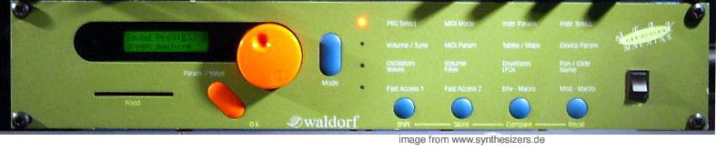

special edition (green) see below..
green machine pic thanks to ASSI click the image to enlarge!!! bild klicken zum vergrössern

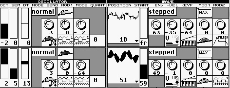

the V.2.0 version offers a lot, so if you are NOT using V.2.0 in your microwave you get more wavetables, lots of new features and synthesis features!! a big jump!! so very recommended, btw the speech robot from georg müller only works on the old microwave,too!
difference: the newer XT and MW2 are digital, you can set the "quality and aliasing in the new ones to make most of the sounds work on the new microwaves,too but there is one thing that can not be made: the strange psycho-sounds that can be done using the overdrive of the mixer. it is an analogue one so the ringmod-kind of sounds semm not to be portable to the new XT and MW2!! so its about 95% of all sounds that work on the MW2 and XT..

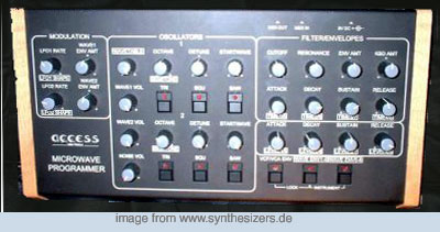

the access progger: is a nice tool, but please don't forget: it sends sysex, not controllers (the mw1 only understands sysex data, but you CAN assign 4 CCs from another box..) and it doesn't offer the FULL parameter set of the mw1 !! keep this in mind. btw: it's discontinued.. the company has lots of virusses (virii?) now ;) - no ,it doesn't work with the MW2 or XT!
access microwave programmer:
nice to have , but not all parameters are supported -- eigentlich sehr hilfreich,aber bietet nur einen TEIL der parameter an..

access programmer:
eigentlich sehr hilfreich,nur vergessen viele: er sendet nur Sysex, keine controller (weil der mw1 nunmal auch nur sysex frisst) und es sind nicht alle parameter auf dem programmer zu finden.. er wird leider nicht mehr gebaut. versuche ihn nicht mit dem MW2 oder XT zu nutzen ;) das geht natürlich nicht,weil diese mit controllern gesteuert werden. da eignet sich eine knopfbox von doepfer oder evolution oder ibk ohne ähnliches..

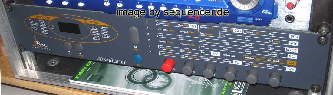

PULSE pic thanks to plasmatron
latest Version 2.01 The PULSE OS is on EPROMs, so it acnnot be updated via MIDI
searching for one? check the encoders!
infos: http://waldorf.electro-music.com/pulse/system/
info about the files: http://waldorf.electro-music.com/pulse/system/readme.txt
changelog: http://waldorf.electro-music.com/pulse/system/whats_new.txt
kleiner analoger Racksynth 2HE-> relativ harter Sound, aber gut, inkl kleine Modmatrix
Ringmod wird erzeugt durch XOR Ansich ist er Hybrid, nicht komplett analog, dennoch bringt er sehr gute Bässe und mehr..
stackbar mit mehreren PULSEs zu polyphonem synth..
Aktuelle Version 2.01 ist die letztewelche afaik. Der PULSE nutzt EPROMs, kann also nicht per MIDI upgedated werden. Encodertausch
Kauf: Achte auf funktionierende Encoder, die sind nicht so superstabil.. wenn mal was nicht funktioniert hilft auch der encoder austausch..
hier gibts die infos: http://waldorf.electro-music.com/pulse/system/
info zu den files: http://waldorf.electro-music.com/pulse/system/readme.txt

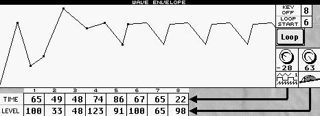

XT: has 8 step rate/level envelope, Q has complex env but not as fine as the wave env ..

MW1:
"mean green machine" , ein Microwave 1 in grün mit "food" statt "cardslot" und raketenfüssen (gedrehte standfüsse, sieht nett aus, klingt noch besser, ist im rack aber sehr störend)

Plug-Ins:
* Waldorf Rot Analog Filter Step Sequencer some sort of reso and cut 16step sequencer inlcuded..
you can use this in Plug-Ins like the Waldorf PPG Wave 2.V software and Waldorf D-Pole für AFB16 s.o.o.n. (read: never)

- Track 20 : div. Env Speeds control wavetable - unterschiedliche Hüllkurven-Geschwindigkeiten steuern Wavetable...
- Track 21 : more wave envelope warps - dito, verschiedene Wave-Hüllkurvenverläufe
- Track 22 : with both oscs now - dito, mit beiden Oszillatoren!
