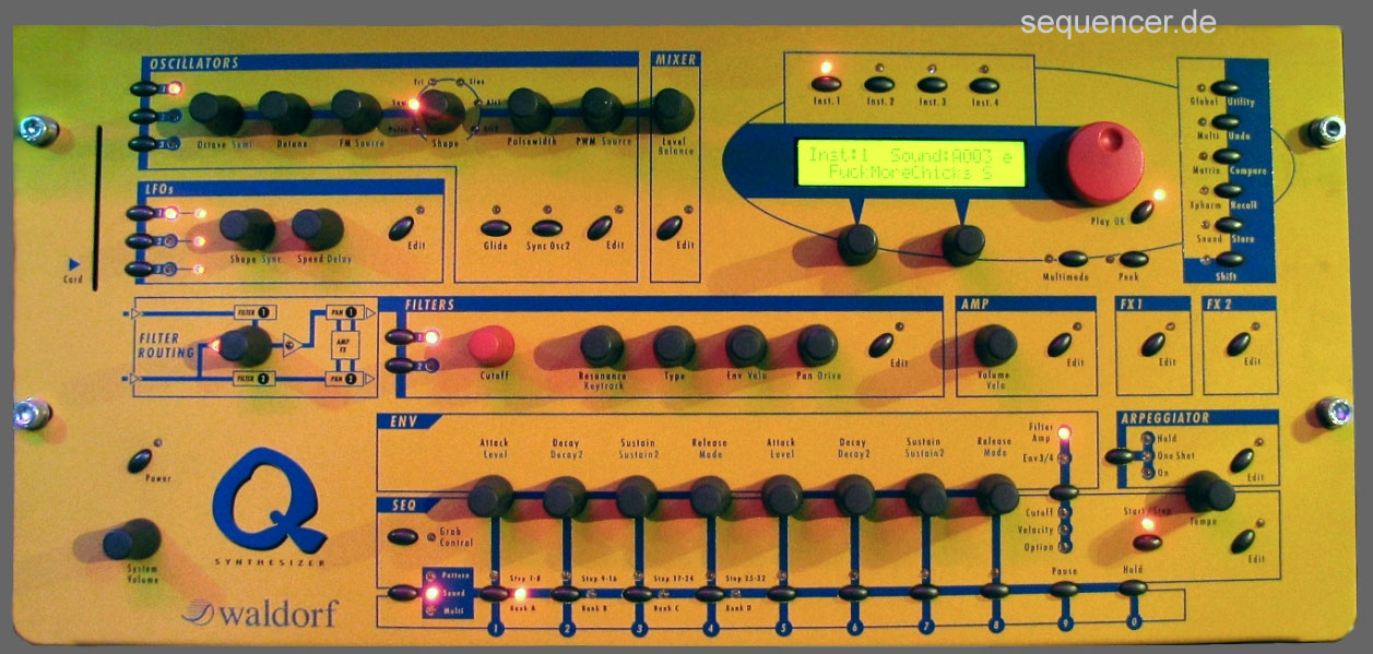

VERSION recent OS 3.02. Q is available as rack, as 16 or 32 voice version or as Q+ with 16 analogue filters up to 100 voices (dynamically, so 66 is more realistic). colours: blue or yellow. alternatively try micro Q series or micro Q keyboard with less knobs , cheaper but less fun. Q/Q+ Phoenix edition (from 2007) same with new colours, looks better - dark with red lettering (!)
VERSION letztes OS 3.02. Farben: blau oder gelb. Q gibts als Rack oder als Keyboard mit 16 oder 32 Stimmen und als Q+ mit Analogfiltern (16x) und bis zu 100 Stimmen (dynamisch, daher realistisch etwa 66) alternativ: der billige micro Q oder micro Q Keyboard (weniger Knöpfe und etwas abgespeckt). Q/Q+ Phoenix edition (ab 2007) sieht besser aus / neue Farben, dunkel mit roter Schrift (!)
VERSION

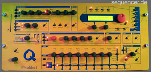

the "blue" Q
der
der "blaue" Q
der IMAGE
Waldorf Q-Rack
Qrack / the Racked Q, not available in the newer Q batch.
Waldorf Rack-Q Waldorf Q-Rack synthesizer
