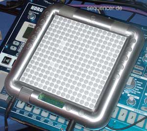

Yamaha Tenori-On
Flashlights on Yamaha Tenori-On - the electribe of the more experimental musician? why not sync them up with midi? it works!
Yamaha Tenori-On Yamaha Tenori-On synthesizer
Yamaha Tenori-On
Das Tenori-On ist quasi die Electribe des etwas offneren Musikarbeiters und synct prima mit ihnen über MIDI.
