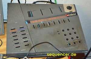

TQ5
after heavy use…
TQ5 TQ5 synthesizer
TQ5
benutzt!
TQ5 TQ5 synthesizer IMAGE
