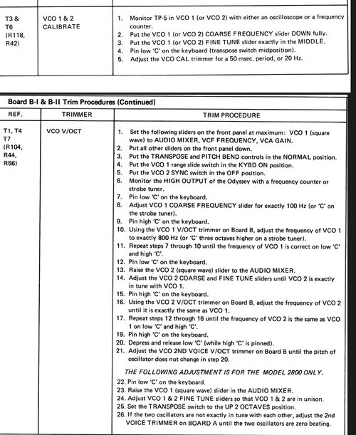

Hier die Prozedur aus dem originalen ARP Servicehandbuch. Die trimmer nummern stimmen halt nicht überein.
Falls das nix ist, im Prinzip: scale über eine oktave, dann über zwei, dann drei… bis...

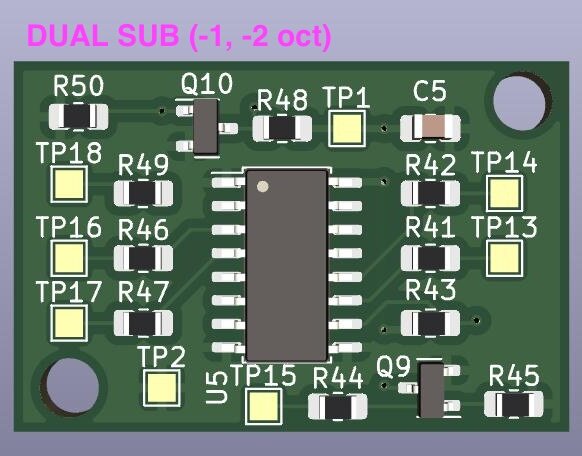

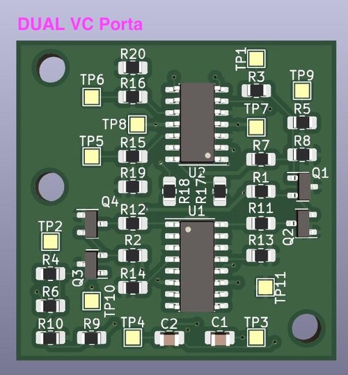

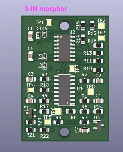

Hier mal kleinere Plug-n-play Sachen.
Ein 3-Eingangs-Morpher, der auf einer MI Schaltung basiert, mit dem man per CV zwischen drei Eingängen stufenlos überblenden kann.
Ein doppelter Subosc...
