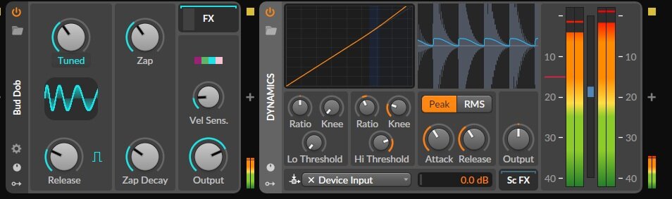

Danke. An der Kick habe ich bis jetzt noch nicht viel verändert, weil bis jetzt nichts wirklich geklappt hat und ich mich wahrscheinlich später um die Kick kümmern werde. Vielleicht bekommt der Track eine ganz andere Kick, vielleicht 'n Sample.
Kick sieht so aus:
Hört sich im Moment so an:
Anhang anzeigen # 8.mp3
Jetzt fängt der Track wie Zirkusmusik an, das kann man so nicht lassen oder??
Eine zweite Layer Kick ist nun enthalten, die klickt so'n bisschen mit. Aber ich höre ehrlich gesagt keinen Unterschied.
Anhang anzeigen # 9.mp3
