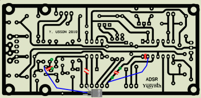

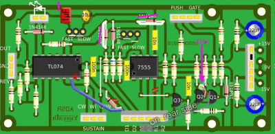

die Yusynth-Schaltung ist ja 'ne ziemliche Standard-Schaltung. http://yusynth.net/Modular/Commun/ADSR/ADSR-V2-sch.gif
Kann mir eigentlich einer erklären, warum sich das so durchgesetzt hat?
Den Fehler, dass die Schwellenspannung des 555 nicht die maximale Sustain-Spannung ist, machen alle mir bekannten Hüllkurvenschaltungen mit einem 555 Timer.
Die Dioden sieht man auch oft, obwohl die richtige Probleme machen: die Hüllkurve erreicht ihre stationären Werte erst nach ewigen Zeiten.
Mit einem CMOS-Schalter statt der Dioden und einer Verbindung vom oberen Anschluß des Sustain-Potis zu Pin 5 vom 555 wäre das gegessen :dunno:

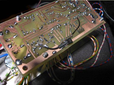

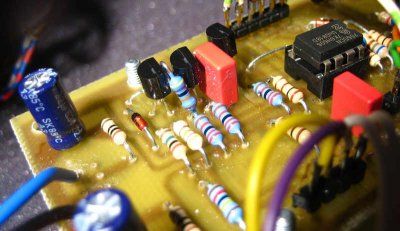

So - ich gebe es zu, ich brauch ein Teil mehr, und bis ich einen BS170 in meiner Beutelsammlung gefunden hatte, hat auch etwas gedauert, aber so funktioniert das Teil dann wenigstens in der Standardanwendung richtig.
Morgen gehe ich da noch mal mit dem Scope dran, am Tl074 kommt da wohl noch ein Teil dazu - aber so hat es wenigstens schon mal grob die richtige Funktion.
Der 470k zwischen Q1 und Q2 ist leicht nervig dazwischen zu fummeln, aber der muss sein, sonst hat man keine Stelle, wo man brauchbare Gate-Spannung für den Mos-Fet herbekommt. Letztlich sind Dioden und Bipolar-Transistoren einfach untauglich, um die stationären Zustände der Hüllkurve (Sustain-Level und Release) zu erzeugen, weil sie unterhalb ihrer jeweiligen Restspannung (0.3V Transistor, 0.6V Diode) einfach kaum Strom weg machen und es dann ewig dauert, bis der Zustand erreicht wird. Daher also statt D4 und D2 eine Drahtbrücke (die zicken wenigstens nicht rum!), für das Sustain kümmert sich U2d um die Diode (das nennt man "Präszisionsgleichrichter", der OP killt so die Macke der Diode) und im Release ist der BS170 einfach ein ausreichender Schalter gegen Masse - der hat ein Paar OHM (nicht 0.x Volt)!
Die LED Schaltung ist wirklich klasse - die zeigt den Murks, der da vorher passiert, völlig korrekt an.

Driften tut er so natürlich immer noch:
Da der "Decay auf Sustain-Level" über eine Diode "eingeschaltet" wird, kann der Sustain-Level den Kondensator nur entladen, nicht aber die Ladung, die der Kondensator von alleine verliert, ersetzen.
Wenn der Sustain-Level den Kondensator auch aufladen kann, dann muss man den Sustain aber abschalten, wenn Gate weggeht. D.h. ein Sustain-Schalter muss an sein, wenn "(NICHT Attack) UND Gate". Das Steuersignal gibt es aber noch nicht.
(Das würde auch das Verhalten der Schaltung für "Gate kürzer als Attack" verändern, das ist derzeit etwas seltsam. )

Drift weg geht auch, ist aber etwas umständlicher, da muss man noch zwei Transistoren (einer als Inverter, einer als Schalter) ziemliche freitragend unterbringen....

Ehrlich gesagt... so schlimm ist es ja nicht ... wen die rund 0.3V "Restspannung" am Hüllkurvenausgang nicht stören: Einfach parallel zu D5 ein 5k6, der schnürt die LED dann untenrum ab, damit die nicht ewig weiterglimmt.

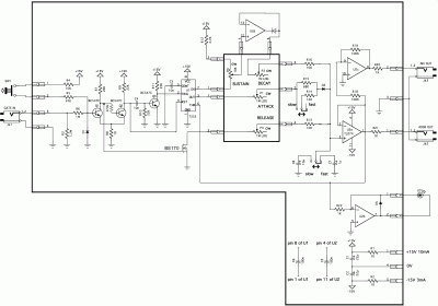

Bei meinem ADSR habe ich das so gelöst:
IC2c ist ein Komparator, der auf ca. +14,78V am Ausgang kippt, wenn dessen (+)-Eingang bei Attack über eine Diode nahe Ucc kommt. Gleichzeitig liegt ebenfalls über eine Diode am (+)-Eingang (V=2) Sustainpegel an. Beides ist hier nicht eingezeichnet. Anstelle von T2 sitzt dort normalerweise eine Diode in Sperrichtung zum Ausgang des Komparatos. Diese Diode sperrt also bei Attack, Decaystrom kann nicht fließen. Nun treten die von Nordcore beschrieben Mängel und das oben Zitierte auf.
Das Mosfet arbeitet als Serienschalter (Widerstand) und ermöglicht bei Sustain auch eine Nachladung des Kondensators auf Sustainpegel. Während der Attackphase ist es gesperrt. Bulk/Substrat ist beim BSD215 intern nicht mit Source verbunden und extern zugänglich ;) Eigentlich soll es ja an Source oder schwimmend (so richtig habe ich das auch nicht kapiert), aber nu...
"(NICHT Attack) UND Gate" macht hier ein XOR (Exclusiv-Oder) IC1a. Das Zweite Gatter IC2b war bei mir notwendig, da C-DEL (Löschen des Kondensators vor Attack) unmittelbar vor Attack ausgeführt wird und dessen Impulslänge dynamisch änderbar ist. ergo "(NICHT Attack | NICHT C-DEL) & Gate". Ohne Gatter IC1b würde der Löschimpuls das Mosfet bei C-DEL kurz öffnen, da Attack gegenüber dem Gatesignal um die C-Del-Time verschoben wird und so aus Sicht des XOR ein Stück Attack fehlt. Das Ganze funktioniert gut. Decay->Sustain wird "untenrum" schnell erreicht (Rds[on] etwa 25 Ohm) und bleibt dann wirklich 100%ig stabil. Normal genügt also ein Gatter um einen Gateimpuls abzüglich Attackphase zu bekommen.

Re: ADSR Hüllkurve !
(ist Abtrennung von Reichelt-Thread - wegen Übersicht - offenbar war das sinnvoll)
Re: Meine Lösung Re: ADSR Hüllkurve !
andreas schrieb:
..darf ich euch mal meine Eigenentwicklungs-Lösung zeigen? Dieser ADSR driftet nicht ab, hat keine Restspannung und die Ausgangsspannung kann sogar Velocity-Abhängig sein.
... außerdem ist der Release unabhängig von Sustainlevel und Decayzeit beliebig lang einstellbar, der Attack-Schaltpegel ist nicht 2/3tel der Versorgung, nur weil der Chip das eben so macht...
