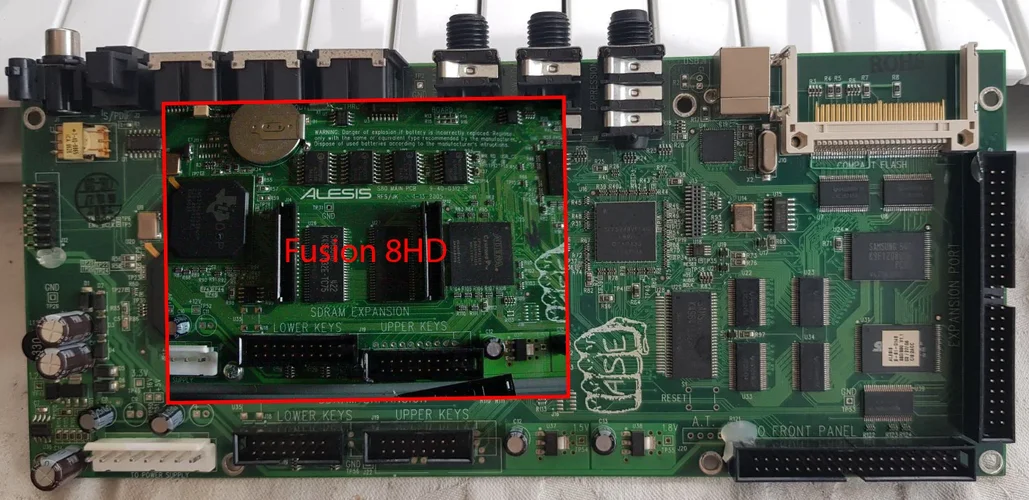

Liebe Forumgemeinde,
ich hätte da gerne mal ein Problem…😉
Ich habe ein HD8, die leider ein Mainboardfehler hat und sich nicht mehr starten lässt.
Dann habe ich eine HD6, die mir leider von einem Keyboardständer gefallen ist und zwar so, dass die Tastatur herausgebrochen ist.
Meine Frage:
Kann ich einfach die Mainboards tauschen (also das Board der HD6 in die HD 8 setzen? Falls das nicht so einfach machbar sein sollte (meine technische Begabung ist nur sehr eingeschränkt), würde ich mich, auch gegen finanziellen Ausgleich, über Hilfe freuen.
Greets
Bernd
Ich denke nicht. Optisch unterscheiden sich die beiden Mainboards zwar nur durch die Wannenstecker für die lower/upper Keys, die müssten gegen 20 polige getauscht werden.
Aber ob dann alle 88 Tasten mit Zonen/Splitfunktion nutzbar sind ist fraglich. Die Firmware wird da schon zwischen beiden Boards unterscheiden.
Naja, das hätte ja auch klappen können 🙁
Dann bleibt mir nur noch der Wertstoffhof, so ein Jammer.

Ist leider ein Mainboardfehler. Das Ding ist schon länger defekt. Ich hatte auch se ne Liste mit Fehlern.

Ich vermute, dass man das Mainboard tauschen kann. Soweit ich mich erinnere, sind die Firmware-Versionen nicht nur von der Nummer (1.24) identisch. @Klaus P Rausch kann dazu vielleicht mehr sagen.
