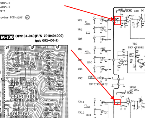

Wobei der Behringer 130 eigentlich auch für Audio und CV ausgelegt ist. Daher wundert mich die Aussage im Text gerade ein wenig. Muss mal bei Rob nachfragen.

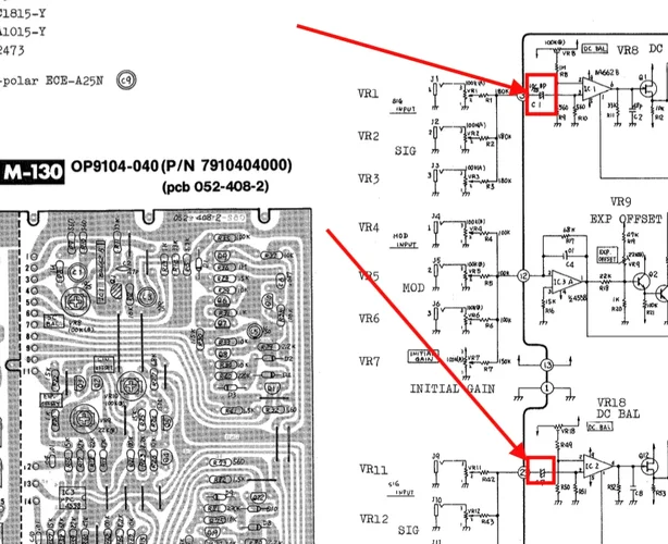

Das Roland M-130 ist AC coupled; siehe Kondensatoren im Signalpfad
Das passt ja zu dem, was er auf seiner Webseite schreibt:
When Roland developed the System 100M they created a Dual VCA module (130), with an AC coupled signal path.
Aber dann schreibt er:
Unfortunately any replicas of the 130 module in Eurorack cannot be used for adjusting the level of CV signals, so we have created a dual VCA that is DC coupled and can be used with both audio and control voltages.
Und ich meine, dass der Behringer 130 auch auf Audio und CV angewendet werden kann. Daher bin ich gerade verwundert.
Habe heute eine Antwort bekommen:
A Behringer 130 will happily cope with a positive envelope but reduces it by 60% with the shapepae is preserved. But a ngeative envelope is squashed out of recognisition as are LFO waveforms. The 133 works at unity gain on positive or negative going waveforms.
