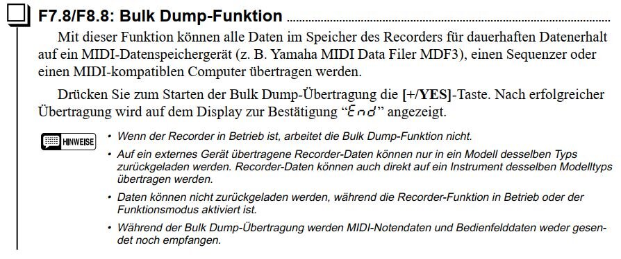

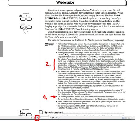

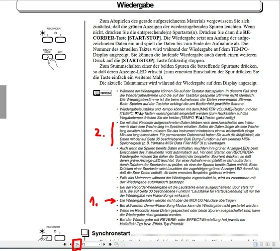

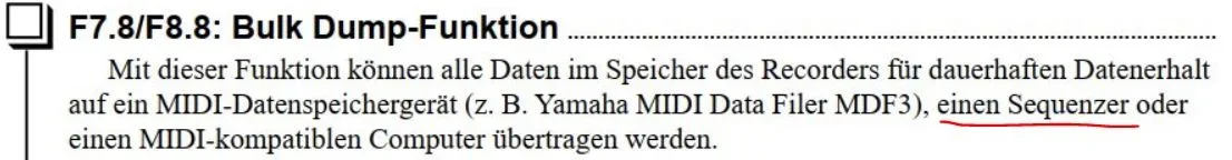

@Cee --> leider werden keine Midi-Daten erzeugt, wenn ich den Recorderspeicher wiedergebe (zumindest nicht in der Midi-Out Buchse --> MidiThru weiss ich nicht, eher auch nciht, vermute ich mal)
So habe ich es auch in der Anleitung entdeckt, auf S. 26 (siehe Bild)
Dort wird auch ein "Yamaha Midi Data Filer MDF3" erwähnt, um die Daten über eine BulkDump-Aktion zu sichern.
Kennt jemand dieses Gerät und gibt es evt. mittlerweile auch eine Software-Lösung, die diesen Yamaha MDF3 ersetzt, um eben die Daten zu speichern bzw. dann auch in echte, bearbeitbare Midi-Daten umzuwandeln.

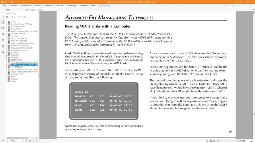

Habe gerade ausgiebig recherchiert bezüglich der Extraktionsmöglichkeit von Songdaten aus einem SysEx-Dump bzw. von der Diskette des MDF3. Fazit: Geht nicht. Das Datenformat ist proprietär und bis jetzt gibt es keine Möglichkeit, aus diesen Daten den eigentlichen MIDI-Song zu extrahieren. Im Handbuch des MDF3 ist zwar die Rede davon, dass man die File-Extensions zur Bearbeitung im PC verändern könnte, aber dafür extra einen 24 Jahre alten MDF3 zu ersteigern ohne zu wissen, ob man auf diese Weise zum Ziel kommt, halte ich für nicht ratsam:
Weiter gedacht:
Das CLP-840 ist von 1998. Früher oder später wirst Du ein Pitchbend- & Modulationsrad vermissen, wenn Du Deine musikalischen Ziele erreichen möchtest. Also würde ich den Umstieg auf etwas Moderneres in Erwägung ziehen...
Im Anhang noch die Bedienungsanleitung des MDF3.

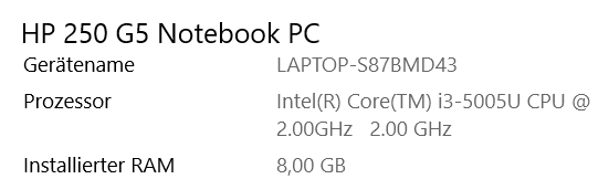

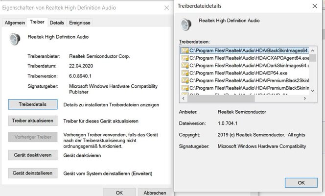

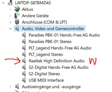

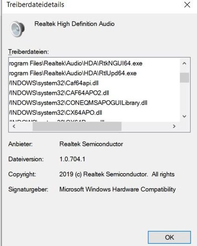

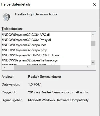

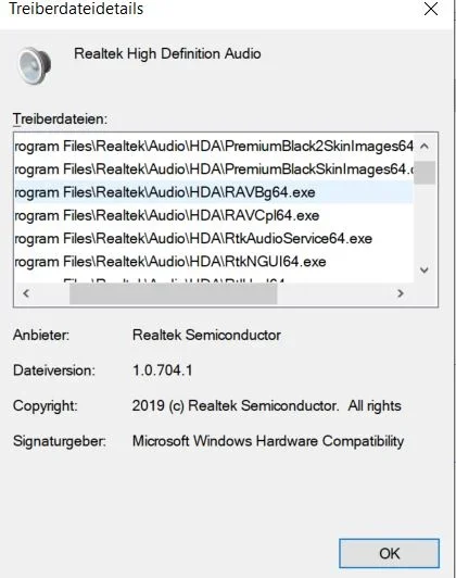

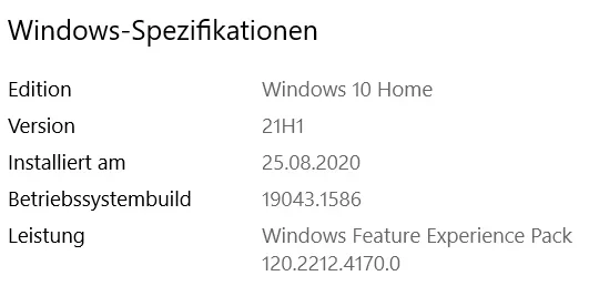

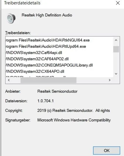

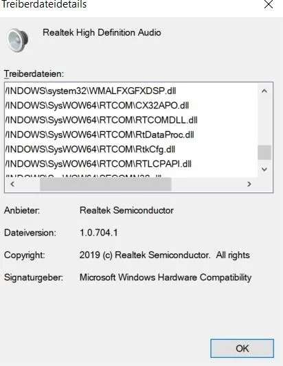

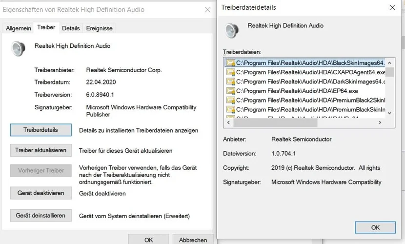

1) zur Soundkarte --> Realtek High Definition Audio (macht diese Antwort Sinn --> ich meine das ist die SoundKarte in meinem Laptop (HP 250 G5 Notebook PC, 8Gb Ram 64 bit Prozessor, Win 10)
2) Wenn den ASIO4all bei Cakewalk wähle, dann kommt schnell ein Warnfenster udn sagt: Es ist bekannt, dass dieser ASIO4all bei Cakewalk für Instabilitäten sorgen kann...--> es gibt auch einen RealTek ASIO - Treiber --> gleiche Meldung... hmmm
Das war auf einem TowerPC, auf dem ich das auch laufen habe
2b)Bei meinem Notebook (Hp --> siehe oben) da finde ich aber im Gerätemanager unter Realtek HD Audio --> ziemlich viele Treiber zur Auswahl --> aber keine Asio
obowhl ich das ASIO4all installiert habe. (Ich werde das aber nochmal versuchen, weil es während der Installation Unstimmigkeiten gab)
(siehe Bilder unten) --> bei diesen vielen Treibern fühle ich mich überfordert...
3) Vielen Dank für deine Nachforschungen im Bereich MDF3 .
Im Handbuch für das Clavinova steht, dass man auch einen Sequenzer dafür verwenden können sollte (siehe Anhang) - deswegen dachte ich immer, das wäre dann schon auch irgndwie im Midi-Format abgespeichert. Auf der anderen Seite schreiben sie, dass man es nur wieder verwenden kann im selben Gerät...
Also doch irgendwie proprietär... Naja

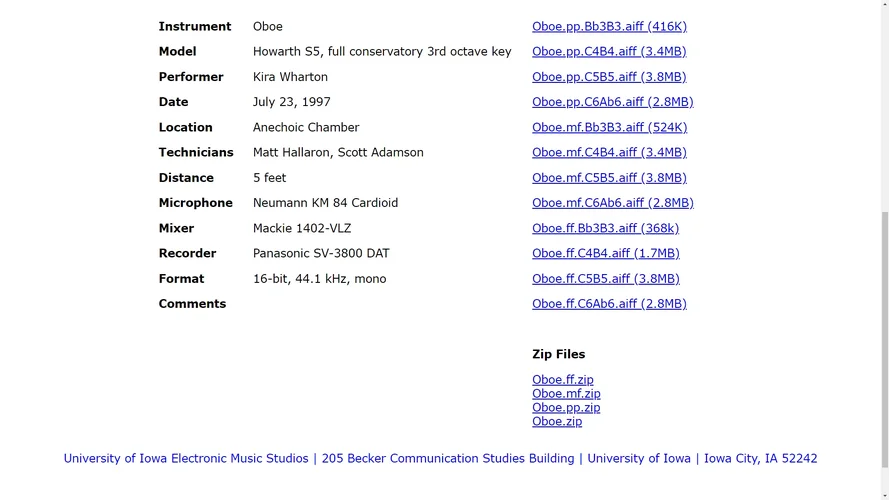

Ich suche Dir mal etwas passendes heraus...

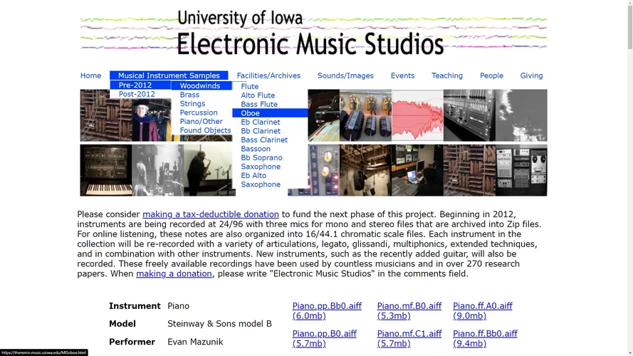

dort auf Oboe klicken, dann erscheint:
Hier noch der Link: Uni-Iowa Oboe
Wie Du siehst, ist die Oboe dort in drei Dynamikstufen gesampelt: Pianissimo (pp), Mezzoforte (mf) und Fortissimo (ff). Die Samples liegen zwar nicht im WAV- sondern im AIFF-Format vor, aber auch dieses kann der TX16Wx importieren. Um allerdings aus diesen Rohaufnahmen ein spielbares Multisample mit drei Velocity-Layern zu machen, musst Du die einzelnen Töne noch sauber separieren, also freilegen und - sinnvoll nach Tonhöhe und Velocity benannt - einzeln abspeichern. Das geht prinzipiell mit jedem Audio-Editor (z.B. Audacity). Um Dich nicht zu überfordern, würde ich mich an Deiner Stelle zunächst auf die mezzoforte-gespielten Samples beschränken und nur diese im TX16Wx zu einem Multisample zusammenbasteln. Der Import geht ganz einfach per "drag&drop". Später kannst Du dann immer noch die pp- und ff-Samples auf gleiche Weise bearbeiten und das bestehende Multisample dann mit zwei weiteren Velocity-abhängigen Layern für pianissimo- und fortissimo-Spielweise erweitern.
