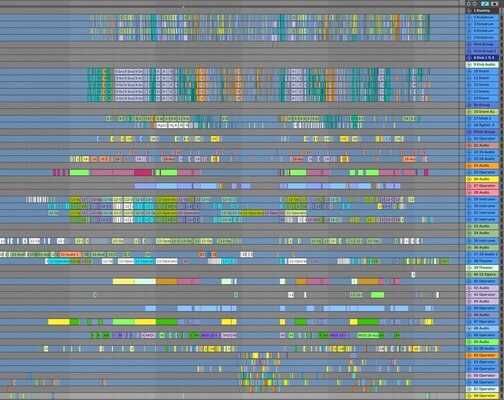

hallo daniel, also die kick ist hier stark komprimiert, per insert comp. aber in diesem track ist relativ viel glue comp auf den gruppenspuren.
schon bis zu 6 - 7 db gain reduction + der limiter aufm master noch 3 -4 db. es ist ein bissl schwierig zu sagen, weil das projekt kaum mehr abspielbar war,
trotz gebouncten spuren :/ warum fragst du ?

Von der Produktion her habe ich nichts zu meckern. Vielleicht könnte der Klang ein bisschen transparenter sein aber wenn ich sehe wie viele Tracks du verwendest, dann ist das wohl eher schwierig :D
