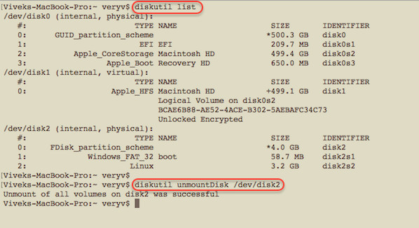

Die defekte SSD komplett als Image (Byte-weise) auslesen und sichern - und dann aus dem Image eine neue Platte beschreiben ("dd" ist Dein Freund, evtl. gibt es da aber auch etwas benutzerfreundlicheres für macOS).

am besten in ein image clonen
Code:
dd if=InputDevice_or_File of=Output_Device_of_file bs=4M
