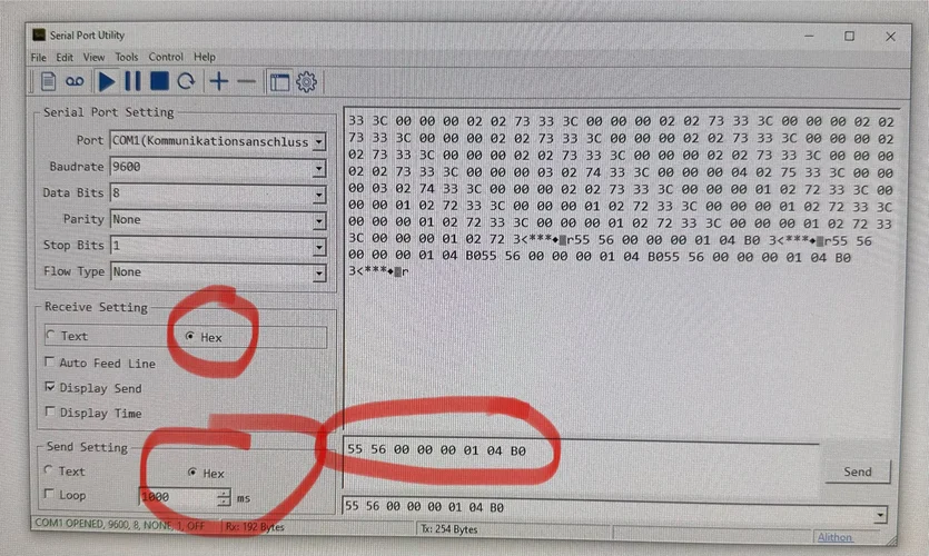

Das von @recliq vorgeschlagene RS232-Relais funktioniert soweit an einem Serial-Port-Programm.
Allerdings fehlt mir das Know-How, wie ich den Befehlsstring in VBA als ByteArray (??) hexadezimal an den COM-Port senden kann.
Also ich müsste folgende Zeichenfolge analog dem Screenfoto via VBA an COM1 senden.
55 56 00 00 00 01 04 B0

Ich mache ja schon seit Jahren beruflich mit den RSxxx Comports rum, erst mal versuchen mit einem Portsniffer anzusehen was tatsächlich gesendet wird, der Bill serial Monitor kann auch Hexstrings senden, dann weißt du ob dein Hexstring überhaupt funktioniert, mir hat das Program geholfen. In deinem Bild ist die Darstellung nicht konform, sollte doch 0x55 oder h55 sein und was ist mit den Leerzeichen zwischen den Zahlen werden die auch gesendet, dann liegt es vielleicht daran? Kenne mich mit Excel nicht so aus.

Ich habe wirklich keine Ahnung von VBA, aber müsste sowas nicht ev. funktionieren:
Dim data As Byte() = {&H55, &H56, &H00, &H00, &H00, &H01, &H04, &HB0}
ComPort.Write(data, 0, 8)

Das ist eher vb.net Code, bei vba kann ich die byte Folge leider so nicht deklarieren.
