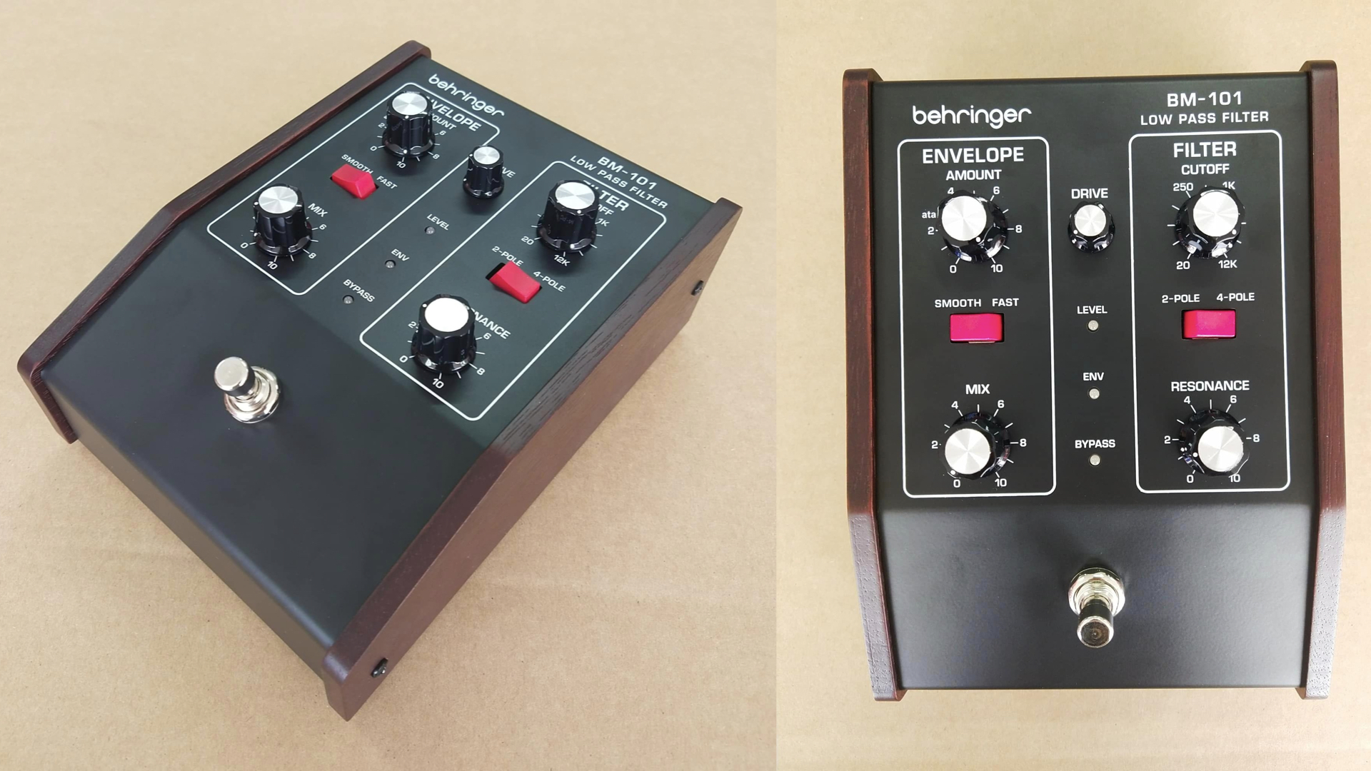

Der Moogerfooger ist der MF-101, wegen der Mondpreise gibt es da demnächst was vom bösen B (der Artikel ist von 2023, da kann es doch nicht mehr so lange daueren...):
