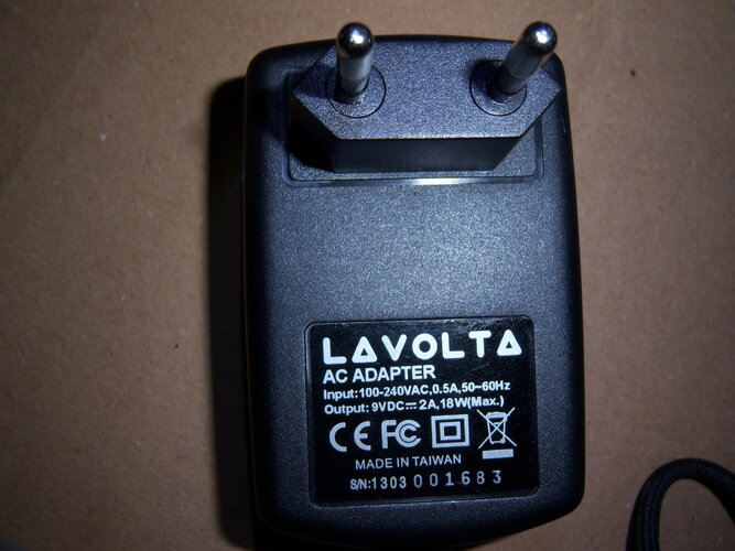

Hallo,
welches Netzteil ist für die Korg KMT-60 MIDI-Thru-Box geeignet?
Kann man auch das vom Poly 800 nehmen?
Gruß

...es tut mir leid, ich habe keine Ahnung was das für ein Netzteil ist - meine Antwort oben habe ich mit Google gefunden: ein Photo von Reverb hat mir das Gerät gezeigt und da steht ja eigentlich klar was es haben möchte...
...wenn Du das og. Netzteil in der Hand hast: schau doch einfach drauf - oder mach ein Photo und stell es hier ein, dann können wir gemeinsam draufsehen...
...die Werte sind schon mal richtig - 2A müßte viel zu viel sein, also quasi 'über-ausreichend' - kann man jetzt noch herausfinden, ob innen Minus anliegt? - vielleicht auf einem Schild an dem anderen Gerät?...

es werden im Netz diverse Poly 800 Netzteile angeboten, die genau die richtige Polung haben .. also - innen.
die Überdimernsionierung des Netzteils ist eigentlich kein Problem
Dann könnte das gezeigte NT dafür also geeignet sein?

ja .. ich bin mir 99% sicher. Auf Bildern erkennt man das das KMT auch - innen hat
das ist ein absolutes Standard-Netzteil für Gitarrenpedale. Wenn der Stecker physisch passt, dann sollte alles gut sein.

Wäre klasse, dann kann ich es ja dafür nutzen und muß mir nicht extra ein neues NT kaufen.
