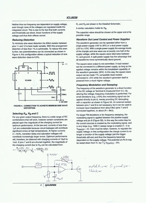

Es gibt im Datenblatt eine Applikation zur Redzierung von Sinus-Verzerrungen. Und das funktioniert gut. Wenn man einen nicht-gesyncten LFO haben möchte, der Sinus, Dreieck und Rechteck ausgeben kann (letzteres ohne variable Pulsweite), wird man damit glücklich. In allen anderen Fällen sind sonstige Schaltungen aus dem Netz empfehlenswert.

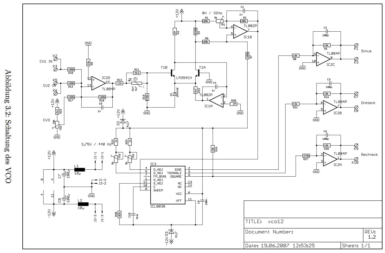

Als ich noch keine CEM 3340 hatte, habe ich mir diese Schaltung angesehen, und überlegt, zu bauen.
Letztendlich, als ich einen Chip gekauft hatte, und einen Test machte, habe ich gewusst dass dies das Beste ist.
Ich habe einige CEM 3340 aus Amerika direkt gekauft, und später noch die AS 3340 auf Lager genommen.
Und ich habe den Kauf der doch etwas teureren CEM nie bereut.
Ich habe eine Applikation laut Datenblatt mit dem ICL8038 als LFO gebaut, welche die Grundschaltung und die erweiterte Schaltung zur Reduktion von Sinus-Verzerrungen zusammenfasst.
Und ich habe noch einen Signalverstärker dazu gebaut. Allerdings ist das im Bezug auf mein System angewendet, denn ich arbeite mit Positiv-Steuerspannungen gegen NULL; also keine Auslenkung in den Negativ-Bereich.
Zusätzlich habe ich noch einen TTL-Ausgang geschaltet (mittels 74LS04), damit man via LFO auch z.B. den Sequencer takten kann - oder was auch immer.
Ein zusätzlicher 78L05 stellt die Versorgung für den 74LS04 bereit.

Cool ist die Materialschlacht im Sine-Converter. Schaut mal ins Datenblatt.
Ja, dies ist in der Tat der helle Wahnsinn. Einen 100% perfekten Sinus kriegt man damit nicht hin - aber für einen LFO langt dies. Als VCO würde ich strikt den CEM3340 vorziehen.
