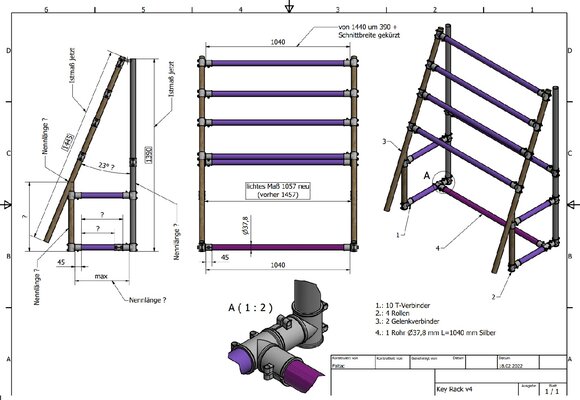

Kann mir jemand die Maße seines Jaspers 4R-105 nennen?
Ich Ich habe hier schon Rohre und Verbinder.
Gegenwärtig habe ich hier einen nicht rollbaren Keyboard-Stand.
Der ist 150 cm breit und soll auf 105 cm gekürzt werden und dann soll Daraus
ein Rollbarer werden.
Siehe PDF-Anhang.
Da sind Maße mit "?"
Viele Grüße Faltac.
