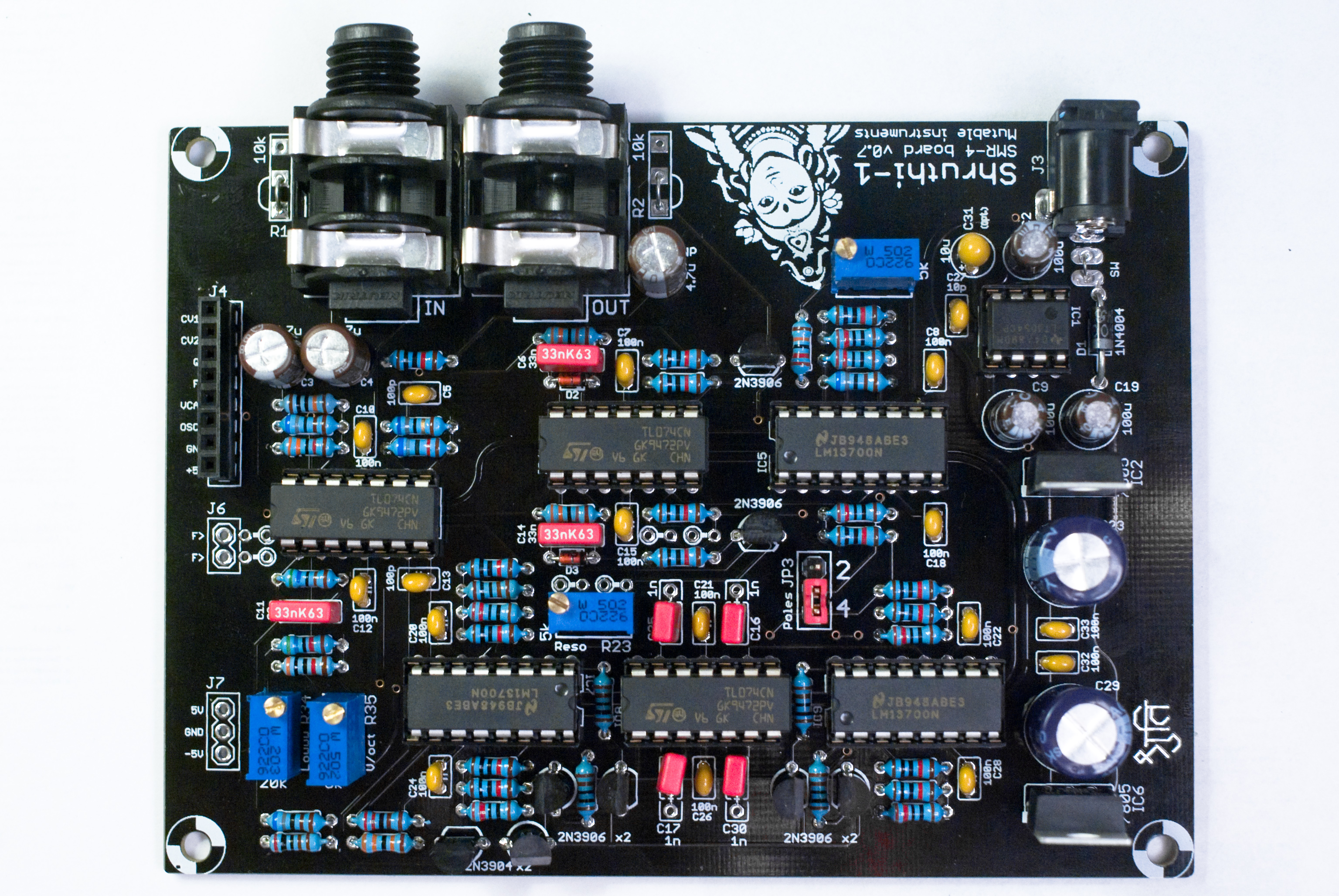

Blitzmerker. Hab ich oben nicht geschrieben, dass ich einen K1m für den Modular anschaffen will?! Die Idee ist bei einem K1 ja gerade alles ins Gehäuse einzubauen und so ein spielbares geschlossenes Instrument zu haben. Er wäre es wert durch permanente Filter veredelt zu werden und man muss nicht erst mit dem Modular herumpatchen oder den womöglich mitschleppen. Zwei Filter rein, zwei Hüllkurven, zwei einfache LFOs, zwei VCA, eine einfache MIDI-to-Trigger Lösung für die Hüllkurven. Stelle ich mir spannend vor.
Den K3 kannst du damit wohl kaum vergleichen, der hat nur 32 Wellenformen und keinen Echtzeitzugriff, dafür einen Filter pro Stimme. Der klingt völlig anders als ein gemoddeter K1.
k1 mit stereofilter? oder wieso zwei davon? nach dem poly 800 prinzip? mach mal ich bin dein erster abnehmer ... hier gibts die filterboards mit vca als bausatz. da ist aber glaube ich noch kein envelope dabei.
http://mutable-instruments.net/shruthi1/build/smr4
Genau das. Aber eben zum daran schrauben. Könnte man aus Yusynthschaltungen oder ähnlichem locker machen. Die Shruti-Filter lassen sich sicher auch dafür verwenden.
