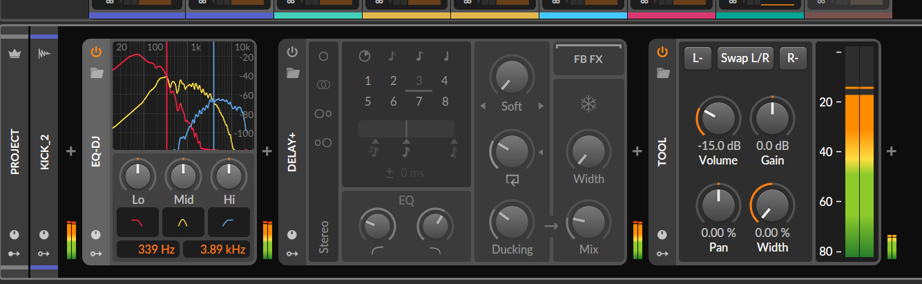

Hallo Leute,
ich stehe gerade auf dem Schlauch. Bei einem Audio Track bekomme ich auf mal keine Ausgabe mehr und ich finde den Grund nicht.

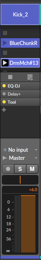

In dem Bereich für Tools (keine Ahnung wie sich der Teil nennt :cool: ) liegt ein Pegel an.
Im Mixer kommt der Pegel nicht an.
Ich habe nichts umkonfiguriert oder ähnliches, ich habe nur Clips gestartet und gestoppt und auf mal erfolgte keine Ausgabe mehr. Die Loops auf dem Kanal sind nicht gemuted, das ausgeschaltete Delay hat auch keine Auswirkung. Vermutlich habe ich unbewusst etwas deaktiviert und die Lösung ist super simpel.

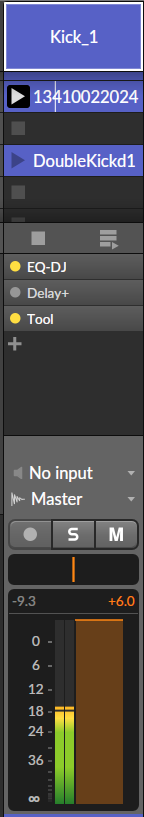

Es gibt einen redundanten Kanal Kick_1, dieser funktioniert noch. Leider konnte ich bis jetzt keinen Unterschied feststellen.
Hat hier jemand eine Idee, welche Parameter ich mir anschauen könnte?
Ich suche derweil weiter........

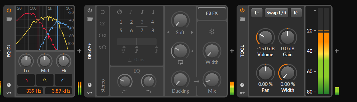

Ich habe mir jetzt geholfen, in dem ich Kick_1 kopiert habe und die Loops vom Kick_2 verschoben habe. Den "toten" Kanal habe ich deaktiviert und an die Seite geschoben. Falls jemand eine Idee hat, würde ich den wieder zurückholen, da ich die Ursache gerne kennen würde.

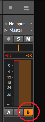

Ich habe noch mal getestet. Es wird vermutlich nicht an dem Kanal liegen, sondern an dem Projekt. Wenn ich den Kanal in ein neues Projekt kopiere, funktioniert er wieder. Wenn ich an dem Kanal versehentlich etwas verstellt/deaktiviert hätte, sollte das ja in das neue Projekt mit kopiert werden.
Was könnte das sein? Vermutlich ist nur ein Kabel in der DAW ab........
