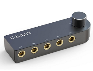

hi zusammen,
um schnell zwischen mehreren Kopfhörern umschalten zu können, suche ich einen Switch mit idealerweise einem TRS (Stereo)-Eingang und mehreren (schaltbaren) TRS-Ausgängen (vorzugsweise große Klinke).
Bei Amazon findet man haufenweise so etwas:
https://www.amazon.de/Cubilux-Bidirektional-Lautsprecher-umschalter-Soundsystem-6-35mm/dp/B0B45MZG1J
ich bräuchte das Gerät eigentlich genau umgekehrt (Ein Interface mit Kopfhörer-Out, aber 2-4 verschiedene Kopfhörer, zwischen denen ich umschalten will). Oder kann man das - weil passiv - einfach verkehrt herum anschließen? 🤔

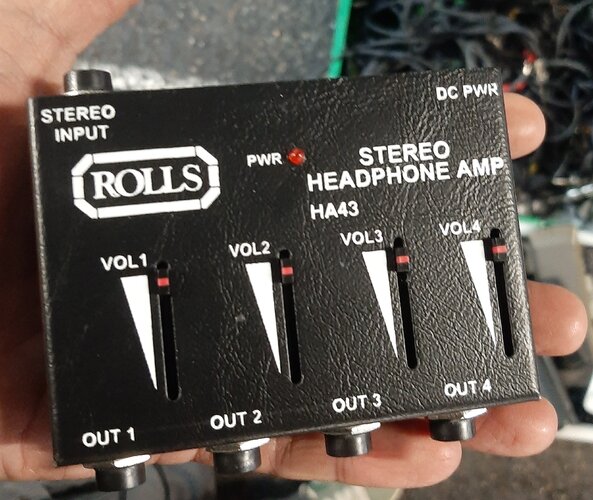

So was hier?
Schau dir mal das 2. Bild des von dir verlinkten Artikels an, das spiegelt doch genau deinen Anwendungsfall wieder. Ob das elektrisch irgendwie problematisch werden kann (z.B. bei unterschiedlichen Impedanzen der Kopfhörer), kann ich dir aber leider nicht sagen.
Edit: Obwohl, wird ja geschaltet, da hängen die nicht gleichzeitig dran. Sollte also gehen.
ja. Steht ja auch in der Produktbeschreibung.
hm - sieht tatsächlich so aus. :) Soweit hatte ich dann gar nicht mehr geschaut, weil auf dem ersten Foto schon "IN1"-"IN4" und "OUT" zu sehen war - wenn das egal ist, warum so beschriften? ;-)
da hatte ich auch dran gedacht - aber hast natürlich recht: jedenfalls, wenn alle Pole getrennt werden, und nicht nur T und S ...
Danke, dann werde ich so ein Teil mal bestellen. 👍
jupp, da wird u.a. auch die von mir verlinkte Box empfohlen. Ist bestellt.

kleines Update: eben angetestet, und funktioniert wie gewünscht. 👍
macht auch einen gut verarbeiteten Eindruck, das Cubilux - kein Plastik, alles Metall.
Hast du die Version mit Knöpfen?
hab diese hier (Version mit großen Klinkensteckern):
Soweit ich feststellen kann, keine klanglichen Auswirkungen - ist ja nur ein passiver Schalter.
EDIT: es gibt allerdings einen negativen Kommentar, der behauptet, dass die Massen (Sleeve) nicht getrennt werden, und es daher bei bestimmten Geräten zu Störgeräuschen kommen kann:
Oggetto bello esteticamente e ben costruito ma con i miei dispositivi collegati (ovvero diversi amplificatori cuffia) genera interferenze, probabilmente dovuto al fatto che mantiene tutte le masse in comune e quindi genera dei "loop di massa" tra gli stessi, peccato, se avesse avuto un selettore che "selezionasse" anche le masse sarebbe stato un oggetto perfetto per svolgere il compito. Avviato il reso.
Habe ich mit Kopfhörern nicht feststellen können.
