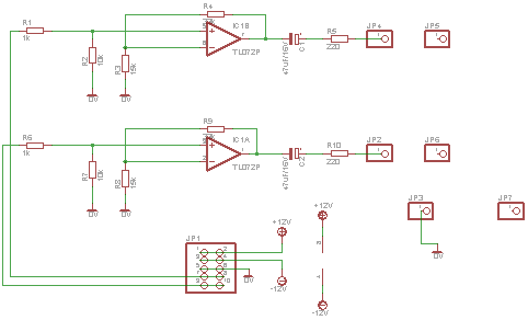

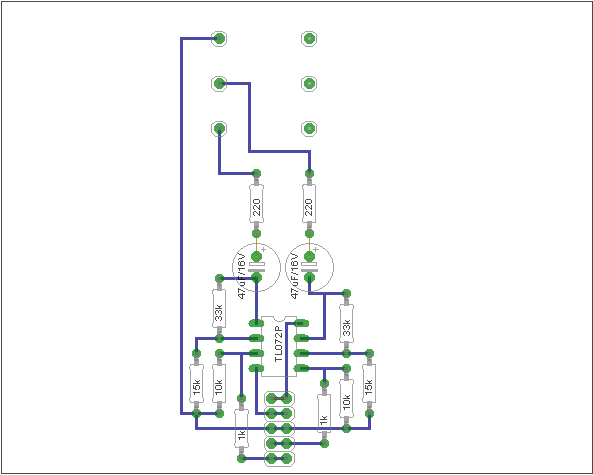

Was für einen Vorteil bringt es, einen unsymmetrisch versorgten Amp in einer sonst vermutlich symmetrisch versorgten Schaltung einzusetzen?
Ansonsten, wenn der Kopfhörer nicht DJ-mäßig laut sein muss, dann benutze ich einfach einen TL072 mit symmetrischer Versorgung; die Schaltung hab ich von den Rolandsynths abgekupfert.
danke für den tipp. einen roland-(synthie)-kopfhörerverstärker als vorbild zu nehmen ist evtl sinnvoller..... v.a. scheint der TL072 ja so eine art allzweckwaffe zu sein. :)

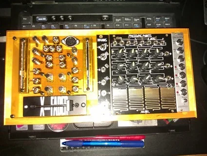

mein ansatz ist zugegeben etwas chaotisch zusammengeschustert und ich lerne anhand des projektes selbst erst. irgendwo muss ich ja anfangen.... es geht um einen mischer (siehe anhang/foto!), der folgendes können soll:
- mixer, zwei kanäle (als basis dient die schaltung des yusynth-mixers, obwohl ich inzwischen fast schon angetaner von den http://www.musicfromouterspace.com/ schaltungen bin. für den yusynth hab ich halt schon alle teile zusammen und soviel anders kann das nicht sein :?: )...
- bzw. es sollen bis zu vier signale auf jeden kanal patchbar sein und auch einzelnd abgreifbar sein.... also auch noch irgendwie eine art A-186 pro kanal...
- idealer weise soll alles reingehen dürfen und gemischt werden, aber nie mehr als 10V rauskommen... deshalb kriegen die vier patch-INs abschwächer, so dass man audio und CV mischen kann! an den ausgängen sollen daher entsprechende sicherungen vorhanden sein, dass keine anderen geräte beschädigt werden können (vgl. viewtopic.php?&t=56404 ; ich versuche da jetzt anhand der forumstipps und http://de.wikipedia.org/wiki/Schutzdiode 1N4148 dioden überall einzubauen, wo es geht und hoffe, dass dabei die klangverluste nicht zu hoch werden :?: )
- der mischer ist für doepfer/eurorack ausgelegt
die grundidee ist, oszillatoren und andere signale so mischen zu können wie DJs platten mischen und evtl über den crossfader auch noch feedbacks "spielen" zu können.
die idee für den LM386 hab ich von http://www.bugbrand.co.uk/index.php?mai ... ucts_id=34 bzw. http://www.bugbrand.co.uk/docs/bugbrand ... em_bom.pdf , weil ich das ding mal gebaut habe und der audioverstärker da so funktioniert und ich mit dem klang zufrieden bin. es geht ja quasi nur darum in einen oszillator reinhören zu können bevor man den crossfader rüberzieht.... ist alles noch etwas chaotisch :( , aber den controller baut ja sonst niemand und es gibt auch leider keine module die auf eine derartige DJ-anwendung optimiert sind.... der doepfer-crossfader ist z.b. schon interessant, hab auch erst überlegt, den evtl. umzubauen, aber ohne entsprechend gut ergonomischen fader (was bei mir auch noch nicht optimal ist) nicht so zu verwenden wie ich es bräuchte.

Schon klar. Sowas schwebte mir auch vor, als ich Dieter ein Crossfader-Modul vorgeschlagen habe. Dieter hat auf meinen Vorschlag hin das A-134-1 entwickelt, aber da wurde dann leider nicht ganz das draus, was ich mir vorgestellt hatte.
Im Prinzip bräuchte bei mir eigentlich jedes Audiomodul zwei Ausgänge (einfach parallel) und vor jedes Audiomodul müsste ein Crossfader. Anders kann man ja kaum live patchen ohne den Sound zu unterbrechen.
Den Crossfader mit einem Vorhörverstärker zu versehen ist natütlich total genial! :nihao:
Das Bugbrand Ding ist auf Batteriebetrieb ausgelegt und muss deswegen mit einer einfachen Stromversrogung arbeiten. Für ein Doepferkompatibles modul ist das nur kontraproduktiv.
Da würde ich mir offengestanden keine Gedanken drüber machen. So lange Du nicht in offene CMOS-Eingänge gehst (was Du ausser bei MFB :( nie findest), gibts da keine Gefahr. Die Stromverorgung des Moduls selbst begrenzt ja schon das Signal.

hehe, danke... ja, es muss meiner meinung nach auch ein modul sein und kein verbund mehrerer und es muss so flach bleiben, dass es in ein pultgehäuse passt.... es muss patchbar bleiben und den modularen gedanken fördern, also kein "richtiger" dj-mischer sein, wo sich einzelausgänge pro kanal, dazwischenpatchen etc. ja nie etabliert haben, aber auch soweit eingeschränkt sein, dass man nicht zuviele möglichkeiten hat, weil sonst die spielbarkeit verloren geht. das ist ja schon als "live-controller" gedacht. ich möchte damit mit dem modularsystem arbeiten können und komplexe strukturen dadurch erzeugen, dass ich zwei simple patches hin- und herschalte/fade. in verbindung mit den pressure points und dem A-151 lassen sich z.b. 3x 4-step oder 1x 4step plus 1x 8-step etc. sequenzen erzeugen und direkt modulieren. und man kann über die touchpads direkt "reinfassen"... das dann kombiniert mit dem crossfader ist das was ich suche. :)
ich hab das jetzt direkt in der gehäuseplatte verbaut, aber wenns wirklich so klappt, wie ich mir das vorstelle, wär das evtl auch mal eine idee für ein eigenes DIY-modul.
