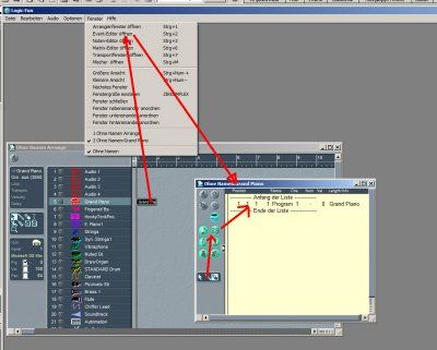

Ich möchte PrgChg Befehle für externe Geräte in einzelne Clips "einbauen". Diese will ich dann im Arrangment hin und her schieben, so dass ich bei bestimmten Stellen zB den Sound eines externen Gerätes ändern kann. Jetzt weiß ich noch, dass man in dem Fesnter ganz links in der Mitte bei PrgCh so ein Häckchen setzen kann und eine Nummer auswählen kann. Aber wie mach ich das, das diese Befehle immer fest mit einem kleinen Clip verbunden sind, in dem sonst nix drin ist ? Über eine idiotensichere Anweisung würde ich mich seeeehr freuen.

Vorsicht: auswendig bzw nur Logic Fun auf einem Windows Rechner vor der Nase habend:
MIDI Part erzeugen. In den Eventeditor gehen. Stiftwerkzeug auswählen. Und auf das Icon mit der 88 in "Doepfer"schrift klicken. Erzeugt einen Programm Change. Dort die Nummer bearbeiten.
Ach Florian, du bist mal wieder die Rettung !
Dankeschön !!!
