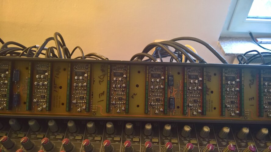

Ich suche das Servicemanual, idealerweise für Mische UND Meterbridge.
Was so zu finden ist, enthält zwar Stücklisten & Co. (siehe Anhang), aber detaillierte Platinen oder Blockschaltbilder wäre hilfreicher.
Hintergrund: Irgendwann, nach 2-4 Stunden Betrieb, fallen die LEDS der Meterbridge aus. Die roten Lampen für Channel/Tape und die Zeiger vom VU-Meter funktionieren weiterhin.
Nach »Reboot« gehts wieder.
Meine laienhaftes Viertelwissen vermutet ein Elko-Problem, aber welcher?
Netzteil oder Meterbridge öffnen, ist ein überschaubarer Aufwand.
Mischer selbst bleibt lieber zu wegen Abkabelei und so.

Die gut zugänglichen 8 Elkos der Bridge sind mit 470 μF beschriftet und sind gemessen alle zwischen 4300 und 4400 μF.
Hat jemand ne Theorie dazu?
Im 24er Manual sind die Schematics noch drin, allerdings mit etliche Revs. Bei mir steht aufm PCB 1993 und handschriftlich bei Rev 195. Könnt auch I (i) 95 heissen. In der Stückliste gibts I, bei den Schaltplänen nicht.
Aber: Lt. den C1 & C2 würd ich mal von Rev F ausgehen wegen 470μF bei C1 & 2
