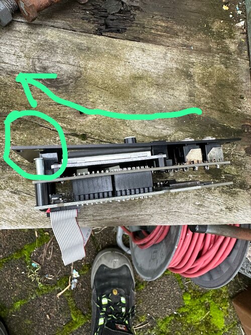

René kam in einer Lieferung mit MORDAX Data, welcher Beschädigung durch öußere Einwirkung aufwies und ein zu spät aufgefallenen Kurzschluss an Input 1, bin ich dabei, beide Module zu Schneiders-Laden zur Reparatur zu geben.
Die Module waren gebraucht, stammen von einem Freund, ich habe sie selbst zuvor i.O. gesehen. Der Außenkarton war beschädigt. Beim Öffnen vor dem Postboten, bei Innenansicht, Polsterung i.O.
(sowie OvP der Module von Außen, welche ja auch gepolstert von Innen sind).
1. Ich habe die Lieferung also angenommen. ( 1. Fehler )
2. Beim Auspacken v. Data fiel mir eine gelöste Frontblende auf ( Klebestellen der Aluspacer abgelöst ) + die Frontblende ist über die oberen Bedienknöpfe gerutscht, was darauf schließen ließ, daß der Karton, „einer großen plötzlichen Beschleunigung ausgesetzt sein musste“ ohne etwaiges Fußballspiel zu nennen.
3. Display, Anzeige, Bedien-/ Menüfunktion waren jedoch i.O. als auch Test anderen Eingangs.
4. René funktionierte auch, bei angeschlossener Clock, nur ohne Clk, gelang mir eine Basic Funktion nicht, unschlüssig ob Bedienfehler meinerseits.
5. aus diesem Grund einmal Update ( welches nicht gelang )
6. Dann 3 Tage später, ist Kurzschluss Data mir erst aufgefallen, bei erstem, richtigen Einsatz.
7. Dann Anfrage hier, ob jemand anders hier zum Test versucht René zum Update zu bewegen - weil ich wg. Schaden am Data begründeten Verdacht habe, daß er doch auch etwas abbekommen haben könnte, um evtl. nicht 2 Module zur Reparatur schicken zu müssen.

Wenn eine MORDAX DATA der i.O. war, (siehe Fotoanhang) so nach einem Transport aussieht und dann noch ein Kurzschlussverhalten aufweist. Sollte man eine mögl. Beschädigung des 2‘ten Modul‘s (René) nicht Auschließen.
Eine mögl. Mechanik/Elektr. Fehlerquelle höher im Stellenwert gedanklich einzubeziehen. Zur Bestätigung: 2‘te Person suchen, welche selben Versuch am Objekt physich ausführt. (Habe ja schon Außerhalb des Forum‘s enorm viel geredet und geschrieben - und im Forum noch gar nicht genannt, welche Möglichkeiten ich durch hatte)
Stand: Wenn René gecheckt und hoffentlich als i.O. befunden wird, mir zurück geschickt wurde, mir obiger Loopop-Schritt nicht gelingt - liegt‘s womöglich an meinen blöden Wurstfingern 😊 - und ich melde mich hier.
