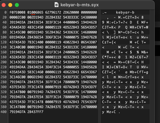

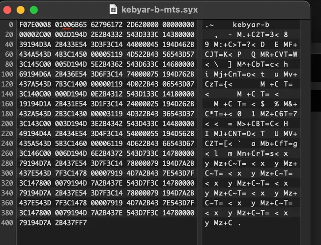

Der Pro-5/10 verfügt ursprünglich über 16 alternative scalen. Mittlerweile sind es aber 63.
Um eigene hochzuladen muss man die vorhandenen .scl files in MTS-sysx umwandeln
das resultierende file muss man mit einem Hexeditor editieren.
In das markierte Feld die gewünscht Slotnummer eintragen.
Die Nummer muss allerdings von Dezimal in hexadezimal gewandelt werden.
Danach das sysx- File übertragen und spielen.
