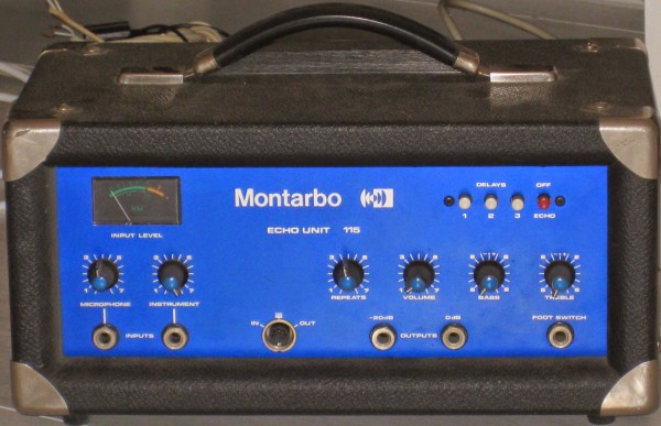

Vor kurzem konnte ich ein (leider defektes) Scheiben Echo der Firma Montarbo aus Italien erstehen, es handelt sich um die Echo Unit 115 (Bild von Kristian Kriesel)
Beim ersten Test lief die Echo Trommel, diese alten Bühler Motoren sind wohl recht robust. Aber leider kam zwar das trockene Signal wieder heraus, aber nichts vom Echo, auch das VU-Meter blieb dunkel und hat sich nicht bewegt. Heute nun habe ich mit der Lötkolbel gedroht, und, siehe da, das Gerät hat ein paar Muckser mehr gemacht. Lag offenbar am Transport in den Keller. Delay 1 und 2 haben funktioniert, nur 3 nicht.

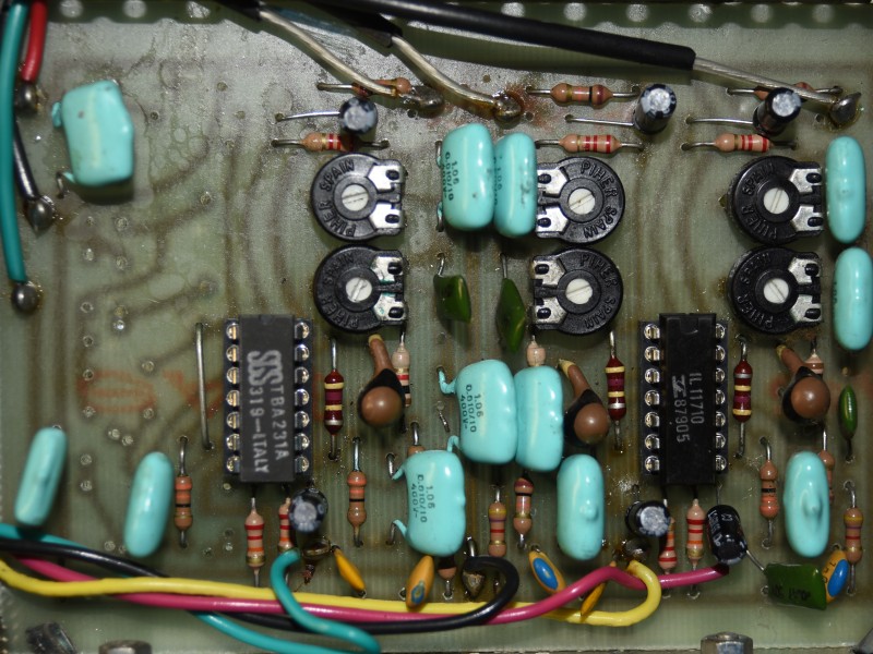

Ein Blick ins Innere hat dann aber die Freude zerstört. Einer der ICs mit Label IL11710 sah komisch aus und hat sich dann bei genauerer Betracht als total angefressen und korrodiert gezeigt. So etwas hatte ich bis dato noch nicht gesehen. Bis auf zwei Pins hatte sich der dübbe Teil aller Pins in Luft aufgelöst, bei zwei Pins war sogar der Übergang ins Gehäuse bröselig. Das Metall war dort nicht mehr blank, sondern braun.
Kristian Kriesel aus Australien hat ein paar Bilder online, dort sieht man einen TBA231 anstelle des IL11710.
https://sgerasimuk.blogspot.ch/2013/01/ ... ented.html
Ich habe nun ein paar TBA231 auf eBay bestellt und ein paar Kompander NE570N gleich mit. Kristian Kriesel habe ich wegen Schaltplänen angefragt.

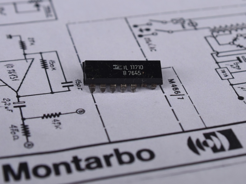

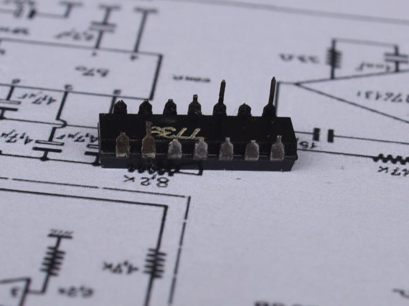

Hier noch ein paar Ansichten des entleibten Chips. Es lebe die Korrosion:
Also doch berührungsfrei.... IC,s sehen toll aus, schlimmer als aus dem schlimmsten Polysix... :)
War das Echo im Unterwassereinsatz ?
Das ist genau ein IC, verschiedene Ansichten. Die Platine ist absolut clean, keine Ahnung, was dem Chip da passiert ist. Evtl. was thermisches. Aber auch egal, Ersatz ist in der Post.
Wow Platine clean.. hmmm Kurzschluss..Beinchen abgebrannt... Netzteil lässt die gewünschten Spannungen raus ? Oder Chemische Zersetzung zb. mit Kontakt 60...
Nach ein wenig mehr Hinschauen ist folgendes herausgekommen: Der Dual OpAmp, der die Köpfe 1 und 2 verstärkt, sass nicht korrekt in der Fassung, daher das Geht/Geht-Nicht-Spiel. Der Dual OpAmp, der den Kopf 3 verstärkt, ist ja der Verrottete, klar, dass da nichts kommt. Weiter hat der NE570 Kompader etwas komische Beinchen gehabt. Offenbar stand das Gerät feucht oder jemand hat mal Bier reingegossen. Die Beinchen vom NE570 waren also stark oxidiert und beim Abschaben hat eines einen leichten Knacks bekommen. Also schnell in den Sockel damit und nun läuft die Kiste.

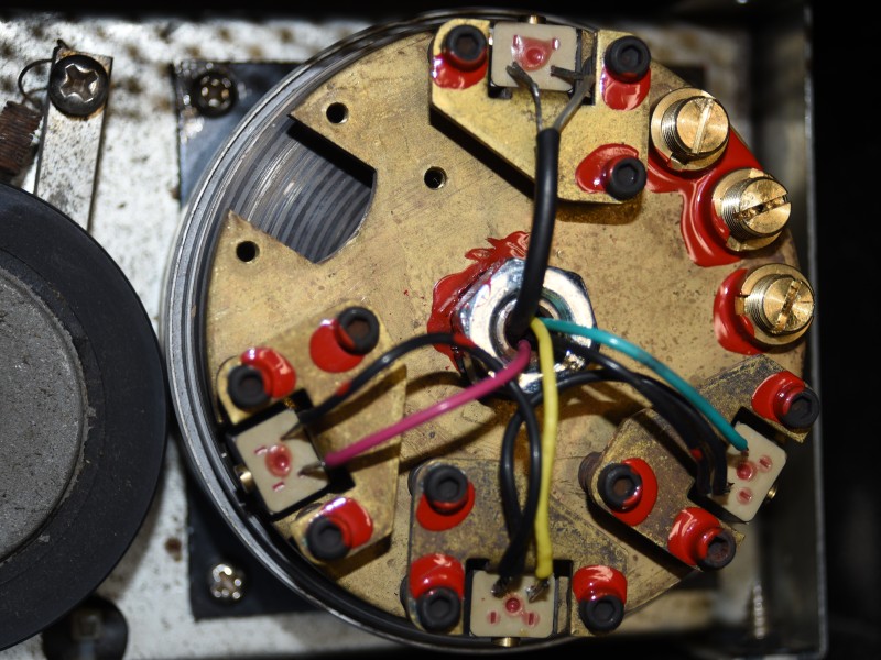

Hier noch ein Blick auf die Disk. Die Alu-Glocke kann man einfach nach oben abziehen. War früher verklebt, der Kleber hat aber aufgegeben. Die Disk rotiert im Gegenuhrzeigersinn. Oben der Aufnahmekopf, dann ein leerer Platz und folgend die drei Wiedergabeköpfe. Dann kommen noch drei Stäbe, vermutlich dienen diese der Löschung. Die Köpfe schweben also über einer massigen Scheibe, bei meinem Gerät gibt es aber Schleifspuren und leichte Dellen. Die Störgeräusche sind nach gründlicher Reinigung der Scheibe mit Alkohol nun aber besser geworden. Wie leise das ab Werk mal war, wäre noch interessant:

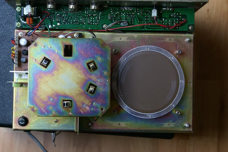

Aus einer anderen Perspektive (anderes Gerät online gefunden) sieht das dann so aus:
Sehr wirres System.. Köpfe scheinen höhen-justierbar zu sein..evtl. mit einem Streifen Papier Spaltmaß überprüfen..hat es Spuren an den Köpfen ?
Evtl. mit einer Drossel die Köpfe entmagnetisieren... hilft bei normalen Echos..
Lager sind noch Spielfrei..Höhenschlag usw. ?
Falls möglich Lager reinigen, und mit einem Leichtlauföl ölen..
Neu verkleben, Belizell...PU Leim..
Ich lasse das fein vorerst die Finger von, es funktioniert ja. Im nächsten Schritt komm die Platine hinter der blauen Front dran, Sockel tauschen und Elkos ersetzen, einen neuen NE570 wird es auch geben. Dann noch das Netzteil recappen. Die Köpfe kann ich nicht entmagnetisieren, ohne die Disk in Mitleidenschaft zu ziehen. Ausser ich demontiere das, darauf habe ich aber keinen Bock, es könnte ja schiefgehen. Die Disk selber ist so, wie sie ist, einen Ersatz bekomme ich im Leben nicht. Abschliessend werde ich die Köpfe in Volumen und Klang angleichen. Lohnt aber erst, wenn der Rest erneuert ist.
Drossel bring bei Space-echo und Co. einfach den Pegel wieder zurück...weniger Rauschen mehr Signal..
Diese Scheibe, hat die so eine Art magnetische Rillen.. ?
Dort kannst Du aber das Band rausnehmen, da mache ich mir Sorgen, dass die magnetische Scheibe leidet. Die Scheibe hat einfach eine Struktur aufgedruckt, leicht Spiralig. Genutzt wird aber nur ein Teil, eben dort, wo die Tonköpfe sind.
