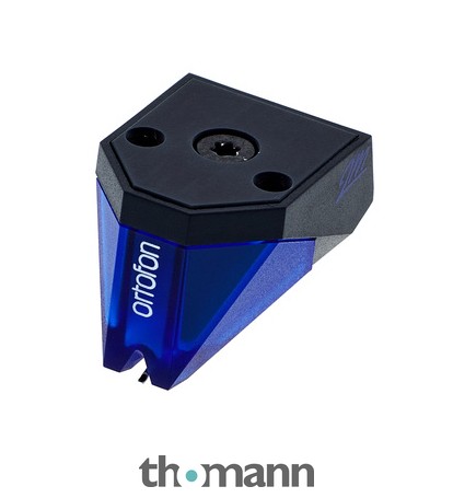

Ich kann nur für das Blue sprechen.
Und das ist wirklich sehr gut!
OK
aber welches Blue genau? Das 2M Blue ?
Es gibt nämlich welche mit elliptischen Schliff und dann welche als Shibata-System.

die 2M Systeme unterscheiden sich ja wohl nur durch die Nadeleinschübe, du könntest ja ein 2M Blue kaufen und es gegebenenfalls die Nadel tauschen
