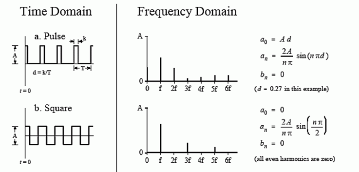

Das ist auf Rechteck-Basis und mit sehr geschlossenem Filter und eher knappem Filtertracking. Hier ein Video:

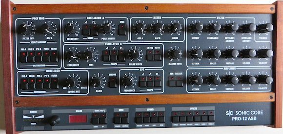

Von Costello/Christian Uhlig bei Amazona habe ich mal diese Settings zum Creamware Pro-12 bekommen:
Beide Osc. Freq auf 4, beide Rechteck, PW 15 und 19, beide 100% im Mixer,
Leichte Schwebungen, LFO Dreieck für evtl. leichten Einsatz Mod Wheel.
ADR/Release und komplett Polymod aus
Cutoff 27, Res. 19, EA 22 und KA 120. Das funktioniert in dieser mittleren Lage d-moll ganz gut,
für höhere Akkorde KA stark reduzieren und mit CO etwas hochgehen.
Filter ADSR 0 30 100 63
Amp ADSR 0 86 127 62
Vel. war bei mir 65 für Filter und 80 für Amp.
Interne Effekte nach Geschmack, ein bisschen Chorus kommt auf alle Fälle gut.

Mit der Pulsbreite muss man unter Umständen was variieren, abhängig vom Synth. Pulse hat den Vorteil dass man abhängig von der Einstellung der Symmetrie/Pulswidth recht unterschiedliche Spektren erzeugen kann, das geht hin bis zu möglichen Voice/Choir Sounds, wenn man per Filter und was Resonanz den gewünschten Bereich/Ausschnitt anhebt.
