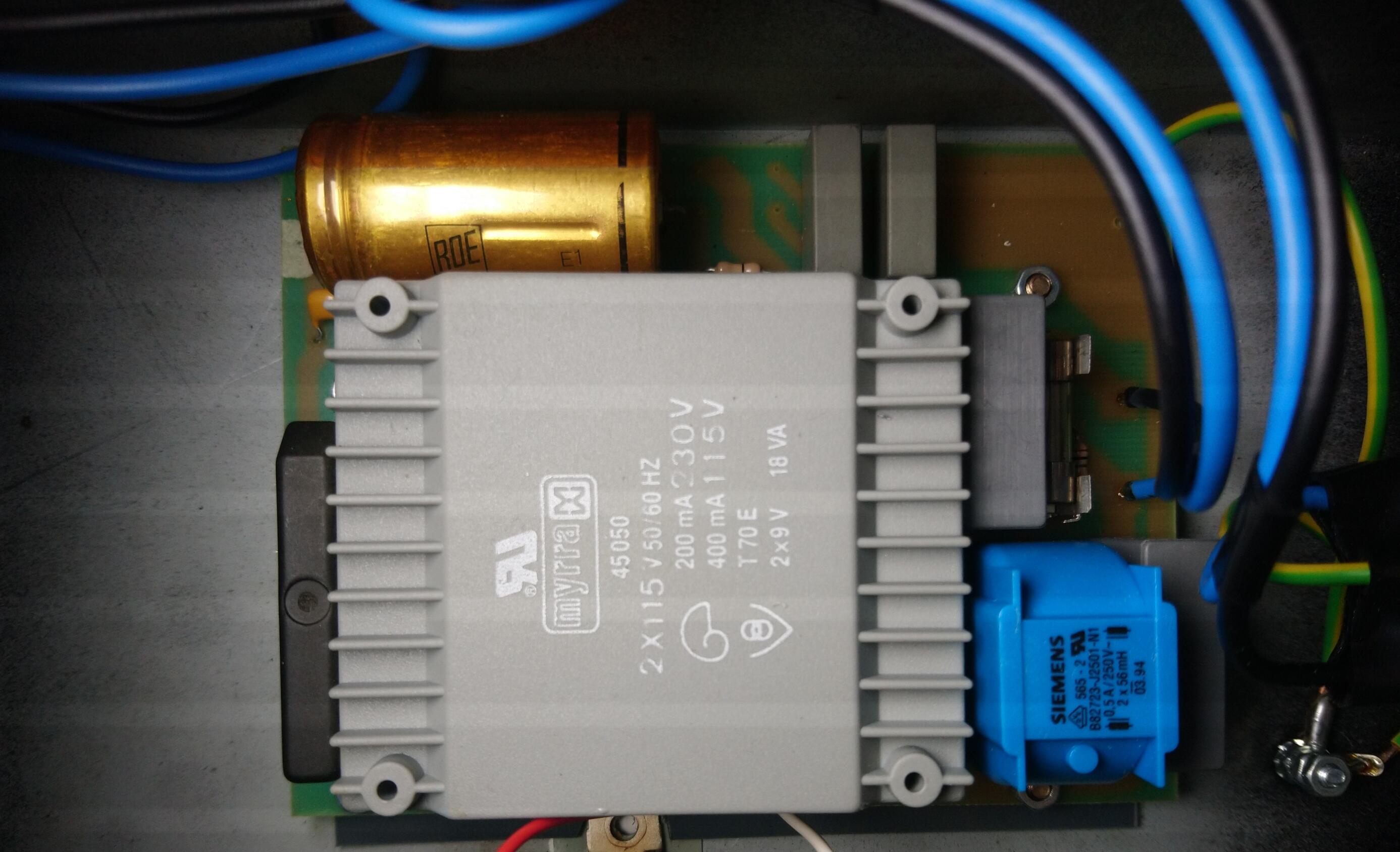

Ausgebeulte oder ausgelaufen Elkos habe ich keine gefunden
So sieht das Netzteil aus.
Danke für die Zwischeninfos-

Das Netzteil scheint vergossen zu sein. Da kannst nichts dran machen, außer es zu tauschen
wenn es einen Defekt hätte. Was der Große Elko alleine macht müsste man im Plan schauen.
Es gibt ja wenig Bilder von innen. Auf einem Bild sieht man einen Elko bei einem Spannungsregler.
Vielleicht hat der einen weg, oder der Spannungsregler selbst. Der wird sicher 5V sein.
Kann etwas thermisches sein so wie Du es schilderst, oder je nach Lastzustand,
was dann auch unter anderem thermisch wäre.
Bei Computern, es ist ja schon sowas, ist es oft das Problem wenn die Spannungen unter 5V gehen, das bei einem gewissen Schwellwert die Bites nicht mehr richtig gelesen werden können und sich die Kiste dann aufhängt obwohl sie erst läuft. So klingt es ja, nach Deinen Erzählungen. Aber es gibt auch viele andere Möglichkeiten bei dieser Art der Kisten.
Das müsste halt alles einmal getestet oder gemessen werden. Oft ist ein Multimeter dazu nicht geeignet, weil es zu träge ist, meist kein RMS hat oder eben gewisse Defekte nicht gut genug oder gar nicht anzeigen kann.
Eine Ferndiagnose ist oft schwer. Es ist eben eine 90er Kiste. Und zu dieser Zeit gab es mit gewissen Elko Typen viele Probleme. Viele Mainbords dieser Zeit sind nach wenigen Jahren an Elkos verstorben, oder nur deshalb Defekt gewesen. Es gibt in der Geschichte immer Phasen, wo Elkos Schrott sind oder gewisse Typen die am Markt sind.
Das mit den Steckern ist auch ein guter Tip. Aber diese Steckertypen sind in der Regel sehr zuverlässig. Die oft auch vergoldet.
Das "Vergossene" ist kein Netzteil sondern ein stinknormaler Blocktrafo von Myrra.
Und bei den Bilder im anderen Thread sieht man, dass die (vermutlich 5V) Spannungsregelung ein LM317 auf dem Mainboard macht.
(womit noch nicht klar ist, wie die Audio-Opamps am Ausgang betrieben werden, aber vielleicht sind das ja single-supply-Typen)
