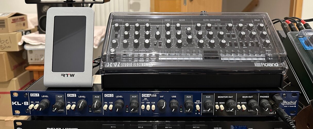

Ich habe den KL-8 und bin damit durchweg zufrieden. Das Gehäuse ist extrem stabil und hochwertig verarbeitet. Es ist zudem nicht tief und beansprucht entsprechend wenig Platz auf meinem Synth-Tisch. Das Einzige, was ich bemängeln könnte, sind die recht hellen blauen LEDs. Die "fehlende" Pegelanzeige für die Ausgänge bzw. den Master-Bus, habe ich über den LINK SEND nachgerüstet. Da ist jetzt ein Audio-Monitor, mit Display bzw. deutlich höherer Auflösung als vier LEDs, angeschlossen. Vorher hatte ich dazu den Support kontaktiert, der zeitnah und kompetent geantwortet hat.

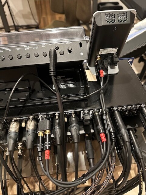

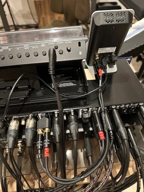

Was hast du als Anzeige für die Pegelanzeige angeschlossen ? Was ist dein Audio Monitor ?
Via Adapter von TRS-Klinke auf 2x RCA/Cinch. Der LINK SEND ist stereo, unsymmetrisch.
RTW TM3 Primus (Cinch-Eingänge). Mit aktuell 499,- Euro allerdings schon etwas teurer. Ausschlaggebend war für mich der geringe Platzbedarf. Zudem schaut es recht schick aus. Verarbeitung - wie bei RTW Usus - top.
Wenn das TM3 0dB anzeigt, liegen am Ausgang des KL-8 +6dB Leitungspegel an. Das kann so über das Konfigurationsmenü eingestellt werden, ohne die werksseitige Kalibrierung über die Trimmpotis verstellen zu müssen.
