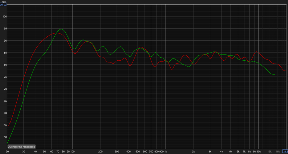

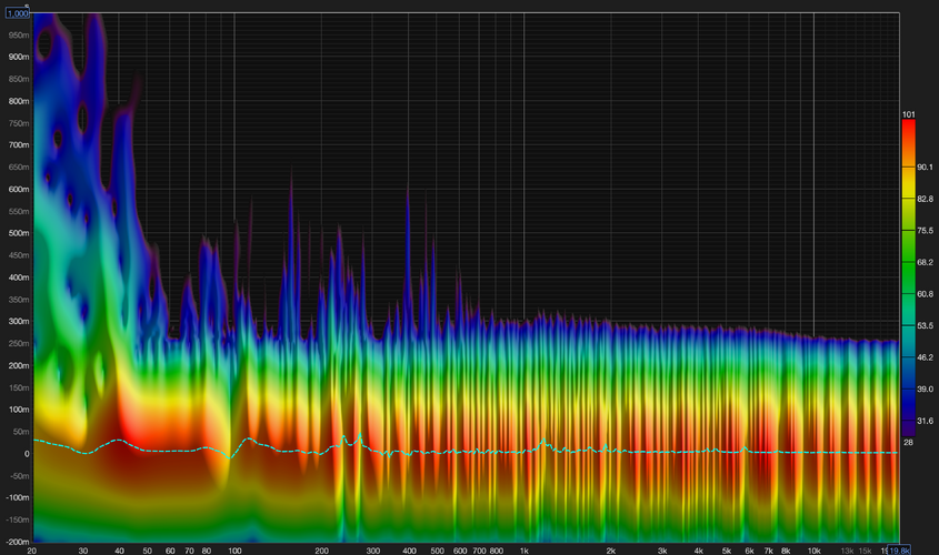

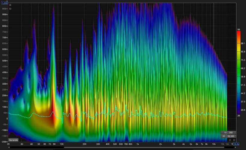

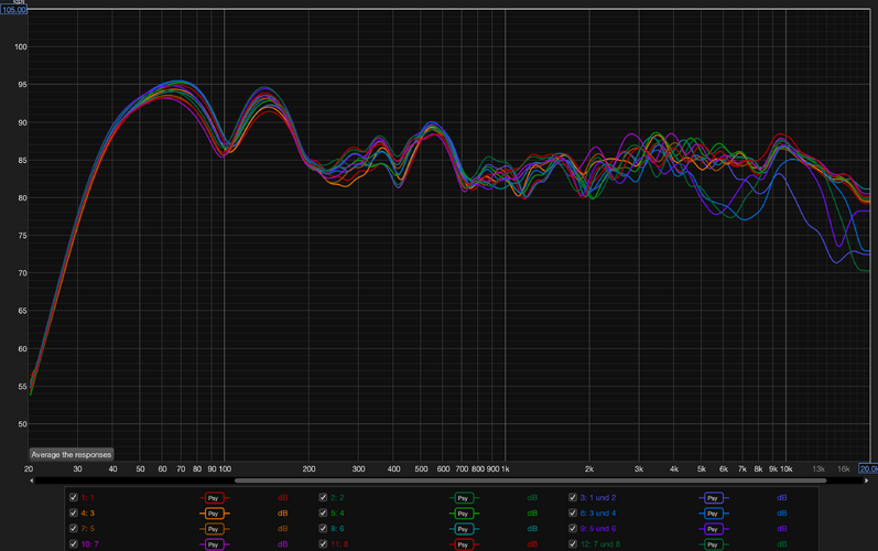

Was wäre das beste Tool um Messungen vorzunehmen? Bin mit einem Mac unterwegs.
Welche Absorber Sinn ergeben, kann man erst nach einer Messung sagen. Das macht man am besten erst, wenn es eingerichtet ist. Bücher- und Plattenregale werden schon was aufnehmen.
Hierzu gibt es das hier:
Ich habe mir das hier zugelegt:
Arc ersetzt nicht die Raumbehandlung, aber ergänzt sie ganz gut.
Habe die iLoud Precision 6 und da gabs ARC jetzt kürzlich als kostenlosen Download dazu. Werde ich am ende natürlich auch nutzen und dahingehend nochmal optimieren.
