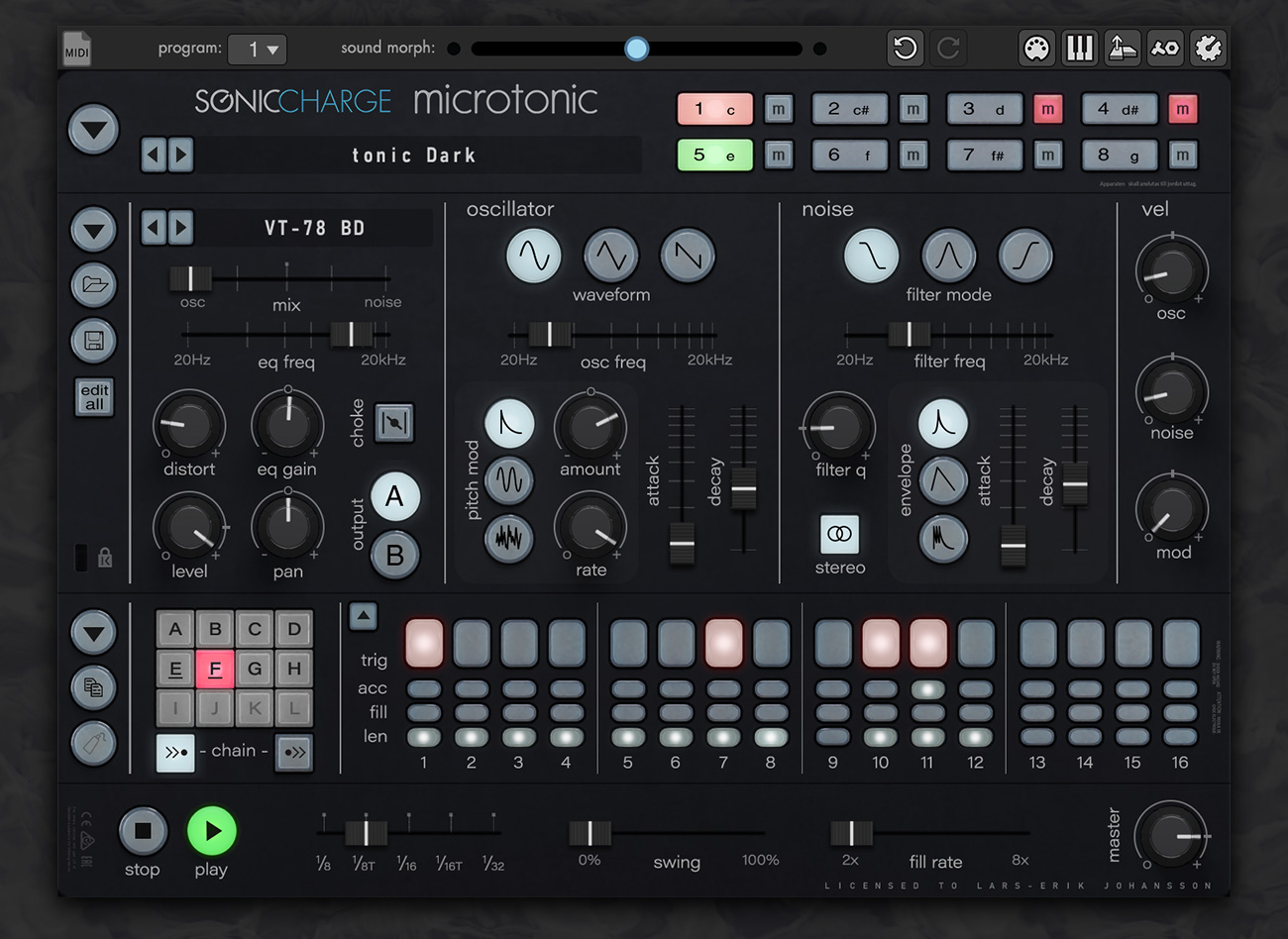

SonicCharge MicroTonic Drums + TE PO32 Integration etc.
Der Microtonic ist ein Drumsynth ähnlich dem Waldorf Attack, mit sehr vielfältigen Einstellungen,
könnte Elektron sein, ist aber ein eigenes Ding und wäre sehr gut, wenn das in eine HW flösse oder iPad…
Ist offenbar auch Ex-Mitarbeiter schwedischer Firmen. Vielleicht nur mit Fors vergleichbar, aber klanglich eher Attack - sehr klar, direkt und mit Wumms. Als Hardware wäre Clavia Nord Drum P3 zu nennen bzw die ganze Serie, geht in eine ähnlich sehr offene flexible Richtung.
Gibt es auch in Hardware als Abspieler im Teenage OP32
