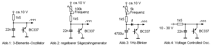

hallo ich suche für nen kumpel nen schaltplan für einen einfachst osci.
es geht hier nicht darum nen super audio osci zu bauen sondern darum das jeder besucher bei ner veranstalltung ein bauteil bekommt und nach einigen veranschtaltungen soll das dan töne von sich geben.
den aufbau hab ich mir gedacht sollteman so einfach als möglich machen können. also ohne lötkolben wenns geht. dachte da an ein stück styropor wo man die bauteile einfach reinsteckt und verzwirbelt oder so.
es geht also wirklich nur um simpelste geräusche. tonlage eventuell ber hautwederstand oder so.
also wer was weis ich bin für alle vorschläge dankbar.

Dann kannste ja nen einfachen LFO nehmen. Da gibt's ziemlich simple Dinger, z.B. den vom ASM-1. Musst dann halt für Audio nur Werte für frequenz-bestimmende Kondensatoren bzw. Widerstände anpassen.

Eine Reihe von Oszillatorschaltungen/Prinzipschaltungen gibt es dort:
http://homepages.internet.lu/absolute3/tronic/oscnf.htm
z.B. Sägezahntöner
Siehe: http://homepages.internet.lu/absolute3/ ... scspec.htm
