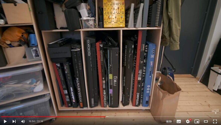

Ich stelle Synths hochkant an die Seite
da fällt mir ein ..
in einem älteren True Cuckoo Video hab ich mal gesehen wie er das gelöst hat .. tasächlich ähnlich einem Bücherregal. Ich sag mal.. nicht unbedingt eine Lösung die Sammler Herzen höher schlagen lässt ..sondern evtl eher Rhythmusstörungen hevorrufen könnte ;]
Aber vielleicht passt es ja hier in dem Fall.
gerade mal rausgesucht:
aus: Cuckoo Studio Tour 2021
Danke für den Tip. Ich bräuchte schon was größeres so wie ein Jaspers in den Dimensionen :)

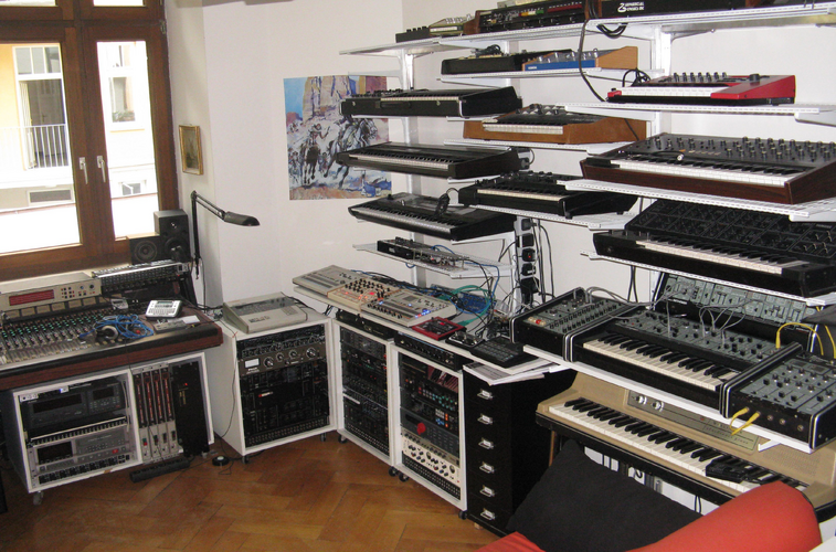

Ich benutze P-Slot Regalsysteme: https://www.regalraum.com/de/regalsysteme/p-slot-wandregalsystem.html
Da die Wände bei mir nicht gerade superstabil sind hab ich die auf Alu-Säulen montiert. Aber mit ordentlichen Wänden kann man die Regal-Leisten einfach in die Wand machen.
Die Fachbodenträger gibt es auch zum Abwinkeln (https://www.regalraum.com/de/winkeltraeger-neigbar-2-stck.html). Dann muss man halt irgendwie sicherstellen, dass der Synth nicht runterrutschen kann
(das Bild ist schon einige Jahre alt. Inzwischen sieht das System etwas anders aus, aber ich benutze es immer noch)

Das sieht gut aus :) danke für den Input :) Hast du die Säulen an die Wände geschraubt oder ist das ein eigenes Gerüst dafür was alleine steht?

Die Säulen haben am Boden einen L-förmigen "Fuß" nach vorne und stehen im Prinzip so auch von alleine, aber sie sind oben mit Gewebenband an einem Dübel in der Wand gesichert. Aber der muss jetzt nur noch ein bisschen Zug nach vorne aushalten, aber nicht mehr die zweihundert Kilo Zug nach unten.
Ich finde gerade die Fotos vom freistehenden Gestell nicht, aber irgendwo hier bei Sequencer.de hab ich die schon mal gepostet.

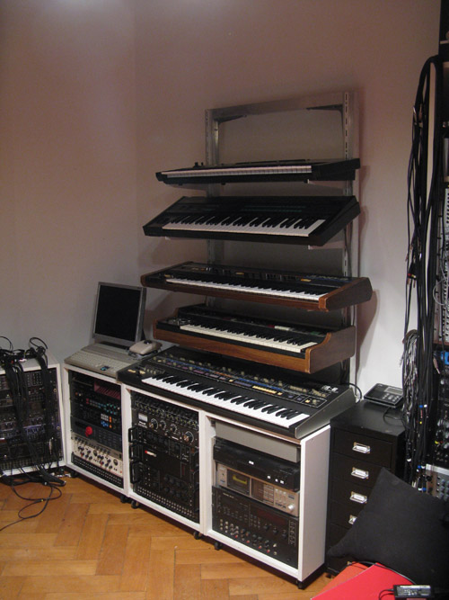

hab die bilder gefunden.
Die Alu-Säulen noch ohne oberen Querbalken:
der Ständer im ersten Probeaufbau. Oben sieht man die Schlitzschienen:
Das ist schon mal sehr interessant und würde auch dahin passen bei mir :)

Das war leider nicht billig. Das Vierkantrohr 50x50 mit 4mm Wandstärke kostet etwa 10 Euro netto pro Meter (vorsicht: günstige Angebote haben dünnere Wandstärken, und kriegt man meistens auch nur in Längen von 1M). Für die zwei Ständer 16 Meter. Macht 160,-
Die Guß-Winkel kosten auch 5 Euro das Stück (für zwei Ständer 12 Stück): 60 Euro,-
Schrauben Gewindeschneider, Kontermuttern, sontiger Kram ~20Euro
Die Wandschienen und Kragarme Fachböden ~100 Euro.
In der Summe round about 340 Euro für die zwei-einhalb Regale (halb, weil zwischen den beiden Alu-Stellagen auch nochmal Fachböden liegen)

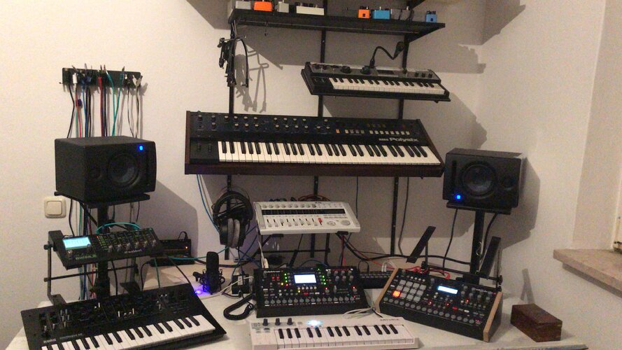

Ich mag dieses Element-System Classic, dass es in den Baumärkten unter verschiedenen Namen gibt sehr gerne, ist denke ist ungefähr das gleiche System wie deins, aber hab das immer mit Wandmontage gemacht und viele Tuben Moltofil in Mietwohnungs-Wänden in München versenkt 😅
Hier ist ein altes Setup von mir in Aktion:

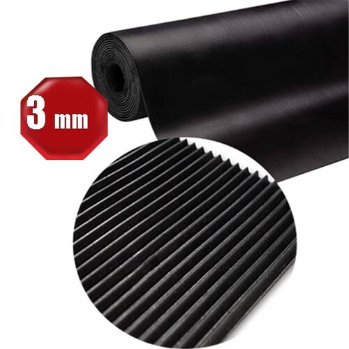

Tegometall-System
finde ich auch sehr praktisch. ein verrutschen der synths auf schräg gestellten böden verhindert man durch das aufkleben von sog. Gummiläufern:
die muss man nicht vollflächig aufkleben, sondern nur in streifen geschnitten unter den füßen der geräte.
