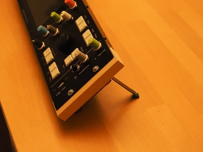

Sozusagen die Lockdown-Variante mit Kantholz aus dem Keller. Faßt sich jetzt zumindest angenehmer an wie die dünne Platte. Die Kratze-Füßchen habe ich aber wieder abgenommen, dann doch lieber den Kensington. Die Dreiecke mit schönem Holz vom Schreiner wären aber sicher das Optimum.

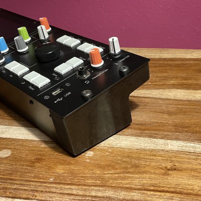

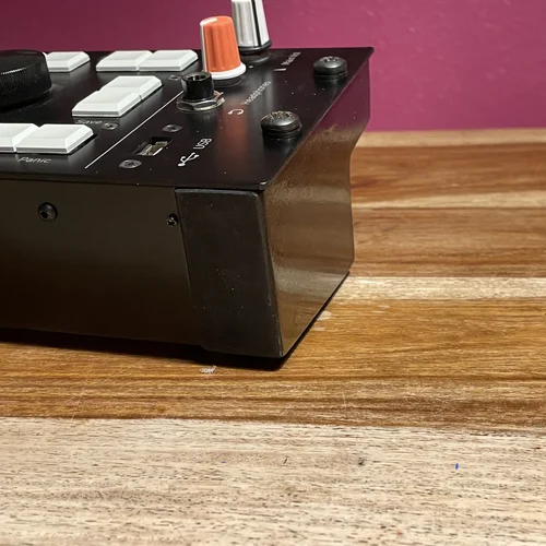

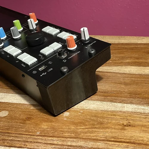

Habe für den Kodamo heute mal Seitenteile gefräst. Am Finish könnte man noch arbeiten........
Jetzt wabbelt die Frontplatte auch nicht mehr so, weil ich es mit den Seiten verschraubt habe. Wenn man noch etwas schönere Schrauben findet, mal schauen....
