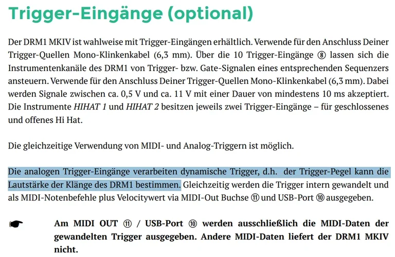

Hi,
ich habe mir seinerzeit Geld sparen wollen und den Vermona nur mit MIDI und USB gekauft. Da ich aktuell auch viel mit der TR8S rumspiele würde ich den Vermona gerne per Triggerinputs ansteuern. (Meines Wissens nach hat die TR8S kein MIDI Out für die einzelnen Spuren.)
Kann man die Trigger Inputs nachrüsten? Wenn ja wie?

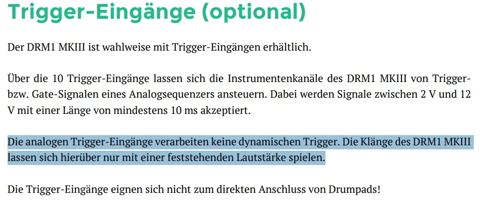

Vermona hat geantwortet und ein pdf zum Einbau mitgeschickt oder angeboten, dass sie es einbauen. Die Anleitung schaut aber tatsächlich recht "einfach" aus. Sobald das Geld übrig ist, bestelle ich mir die Trigger Outs und berichte nochmal vom Einbau...
Drauf achten:
Meines wissens sind die triggerIn der MK3 nicht velocityfähig - erst ab der MK4 !?
