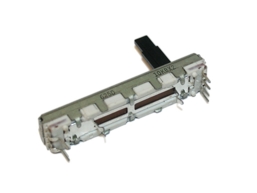

Habe die Maschine aufgemacht, Fader mit hochprozentigem Alkohol gereinigt, jetzt sind 2 weitere Fader tot. 😢 Ich habe die Fader nicht komplett ausgebaut und zerlegt, denke aber die Fader müssten erneuert werden. Weiß jemand, welche passen?
Laut syntaur sind es wohl "Slide potentiometer, 10KBx2, 30mm travel. This replacement pot is Roland part number 13359307."
Dann würden diese doch passen, oder?
